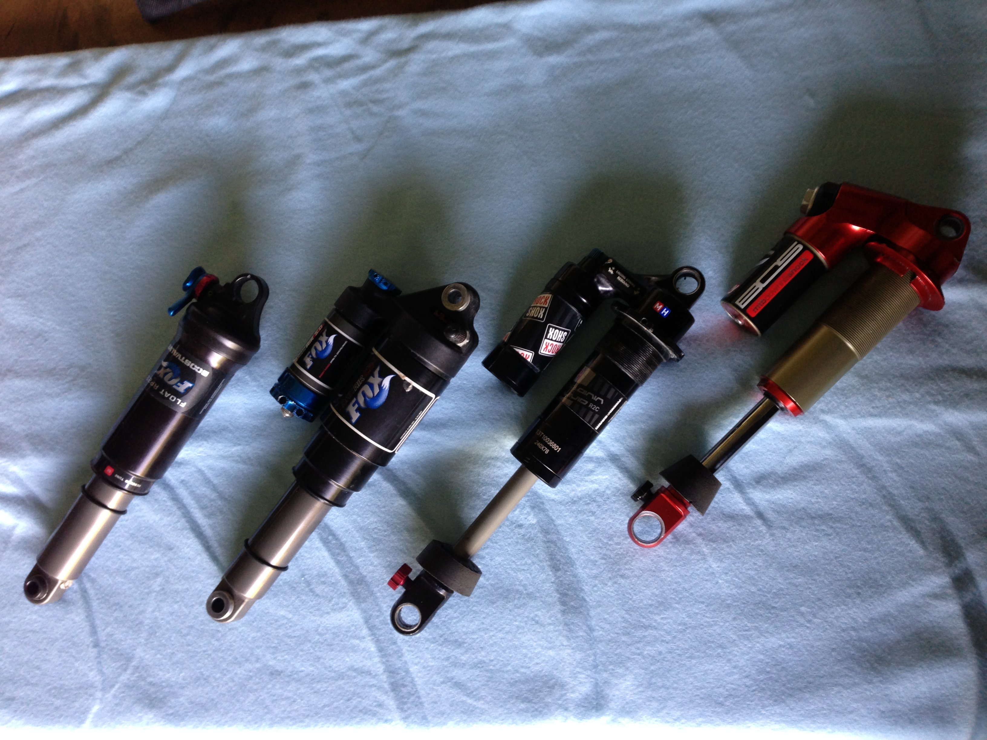

Hey dirty wie kann man den RP23 Servicen? hat ja nen Abartigen Druck drin oder? Und wie kann man den nacher wieder befüllen? bzw. wie machst du das? Geht das auch ohne Schraderventil einsetzen bei der unteren Madenschraube? :D Gerne auch per PM! Danke schonmal :)

Geht alles - vorrausgesetzt Du hast das richtige Werkzeug ;) Ein Schraderventil ist nicht von Nöten! Druckaufau ist auch via Standard-"Ventil" mit Adapter möglich. Gleiches gilt für Vanilla RC /VAN R+RC und Co..

Hmm ok das klingt sehr gut :) öhm Aber da muss man ne 40 Bar pumpe haben oder? Und was ist das fürn Adapter bekommt man den so ? Oder muss man da bei Suspensioncenter betteln gehn (bei euch toxo) :D Gibts da vllt ein link?

So hoch muss der Druck nun wirklich nicht sein ;) Beeinträchtigt nur die Losbrechkraft. Mein Adapter ist ein Eigenbau - gibt es aber auch fertig zu kaufen. Liegt aber bei ca. 120USD. Link hab ich keinen, frag mal Google ;) Banshee: NÖ :D

Hmm also geht das wen man ein Schraderventil von nem Schlauch nimmt auf der einen Seite das Gewinde nachschneidet und das aufpumpt? ist im Dämpfer eine Membrane oder so was das den Druck hält? Du hast ja mal so ein Teil "eingeklebt"

Unter dem Ventil sitzt ein Gummiring - den sollte man drin lassen! Dann aufpumpen und ab dafür.

Unter dem Ventil? Also du meinst unter der Madenschraube oder was?

Exakt. Ist quasi das Standardventil!

Und das hält dicht ? :) Wen ja ists ja wunderbar :)

Du fragst einem ja Löcher in den Bauch :p Bisher hat immer alles geklappt :)

Noch was :D : wie lass ich den Druck am besten ab :D ?
