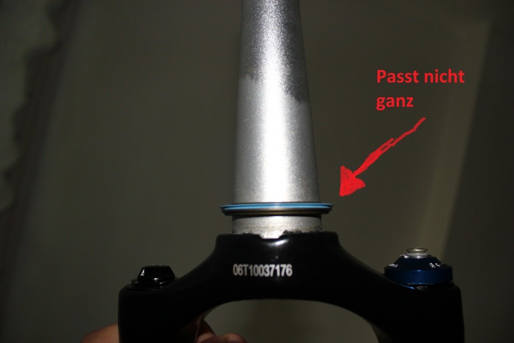

#1 HCR (27.07.2012, 10:57)
Sicher das der Konus richtig rum ist ?
Avatar
#2 thunderdome_nl (27.07.2012, 10:57)
nein ist es nicht ;)
Avatar
#3 flowcountry (27.07.2012, 10:58)
Eindeutig :lol:
Avatar
#4 everywhere.local (27.07.2012, 11:04)
also ohne scheiss ey...
Avatar
#5 siggi985 (27.07.2012, 11:09)
Das der da nicht von alleine drauffällt ist ja logisch, drum wird der Konus ja aufgeschlagen (davor aber erstmal schauen was nach oben gehört^^) ;)
Avatar
#6 HCR (27.07.2012, 11:12)
check den Konus ! dann nimm ein Rohr was genau auf dem Konus aufliegt und dann zart von oben drauf hauen :)
Avatar
#7 nopain-nogain (27.07.2012, 11:14)
der ist doch echt falsch rum drauf
Avatar
#8 Biost0ne (27.07.2012, 11:19)
Siggi :D :D (davor aber erstmal schauen was nach oben gehört^^) made my day :lol:
Avatar
#9 numb87 (27.07.2012, 11:28)
sieht man auf den ersten blick :D
Avatar
#10 DHFoes (27.07.2012, 11:33)
Ernst gemeinte Frage???:D wenn ja einfach umdrehen,passt,fertig;)
Avatar
#11 everywhere.local (27.07.2012, 11:40)
vlt macht er ja n kugellager zw gabelbrücke und ring... dann passts doch :D
Avatar
#12 Motivatus (27.07.2012, 12:06)
Der ist richtig rum, die Cane Creek haben da so ne monströse Dichtung. Nur vom Konus aufschlagen hat der glaub ich noch nie was gehört...
Avatar
#13 Motivatus (27.07.2012, 12:10)
Avatar
#14 SlipKoRn (27.07.2012, 12:12)
Würde eher sagen das ist ein 1⅛" - 1½" Schaft. Kann es sein das die Gabel aus einem Giant kommt?
Avatar
#15 Lord_DeeMax (27.07.2012, 12:17)
der is schon richtig rum... aber aufschlagen sollte man das schon... is n bischen enger als zuhause... ;D
Avatar
#16 numb87 (27.07.2012, 12:38)
sage trotzdem, dass er falschrum aufliegt
Avatar
#17 Bombenkrator (27.07.2012, 12:49)
sieht falschrum aus. das blaue ist doch normal die dichtlippe die den ganzen kram dann abschließt. oben hin der konus zum zentrieren des lagers.
Avatar
#18 ride-FX (27.07.2012, 12:56)
wenn du den so aufschlägst hat der aber keine wirkung als konus und wird mega spiel haben. ich vermute der wird eh zerreissen wenn du den so aufschlägst.
Avatar
#19 dodokite (28.07.2012, 17:25)
Der Ring ist richtig rum und ist jetzt drauf :)
Avatar
#20 fahrradheini (28.07.2012, 17:29)
und warum behauptet nun keiner mehr das der falschrum is? :D :D :D
Avatar
#21 DHFoes (28.07.2012, 19:17)
Mach mal nen Bild wies jetzt aussieht und am besten bitte wenn zusammen gebaut.Möchte das schon gern mal sehen.Kann mir das echt nicht Vorstellen das das so soll aber gut,lass mich gern aufklären.
Avatar
#22 Lord_DeeMax (28.07.2012, 19:21)
guckt doch mal die nächsten beiden bilder an, da sieht man, das der richtig rum drauf ist...
Avatar
#23 DHFoes (28.07.2012, 19:25)
Jo alles klar.Is mir auch neu.
