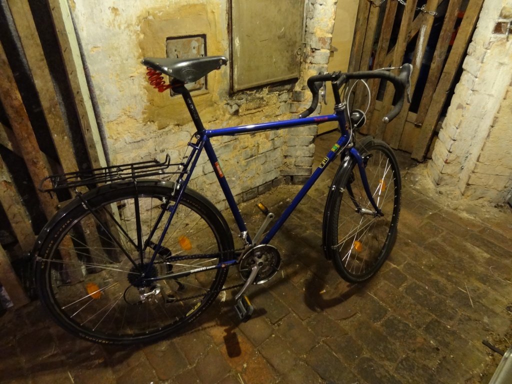

#1 Oscar1 (29.11.2013, 15:20)
Funktionieren die RR Schalthebel mit der STX?
(Ist doch eine STX 3 Fach Kurbel & Umwerfer, oder?)
Avatar
#2 metabaron24 (21.12.2013, 15:02)
STX stimmt. Aber funktionieren tut es nicht, habe mich aber noch nicht mit den Ursachen beschäftigt. Das Schaltwerk reagiert gar nicht, der Umwerfer funktioniert gut. Ich meine jedoch, dass es nicht mit der Kombination zusammen hängt. Habe im Augenblick wenig Motivation mich mit dem Rad zu beschäftigen.
Avatar
#3 Oscar1 (21.12.2013, 16:01)
Ich habe es nun auch einfach ausprobiert.. . und es funktioniert.
Deore LX mit Sora STI. (3x8)
Ich habe gelesen das die STI nicht zu modern sein dürfen, da ab einem gewissen Baujahr die Zuglängenfreigabe der RR STI geändert wurden.
Avatar
#4 metabaron24 (21.12.2013, 16:39)
Super, das hilft mir auch bei meiner Fehlersuche. Wenn ich mich denn mal ran mache. Ich meine, bei mir dürfte sich alles in einem Zeitrahmen bewegen, glaube die Hebel sind 105er von nicht wesentlich später als die STX.
