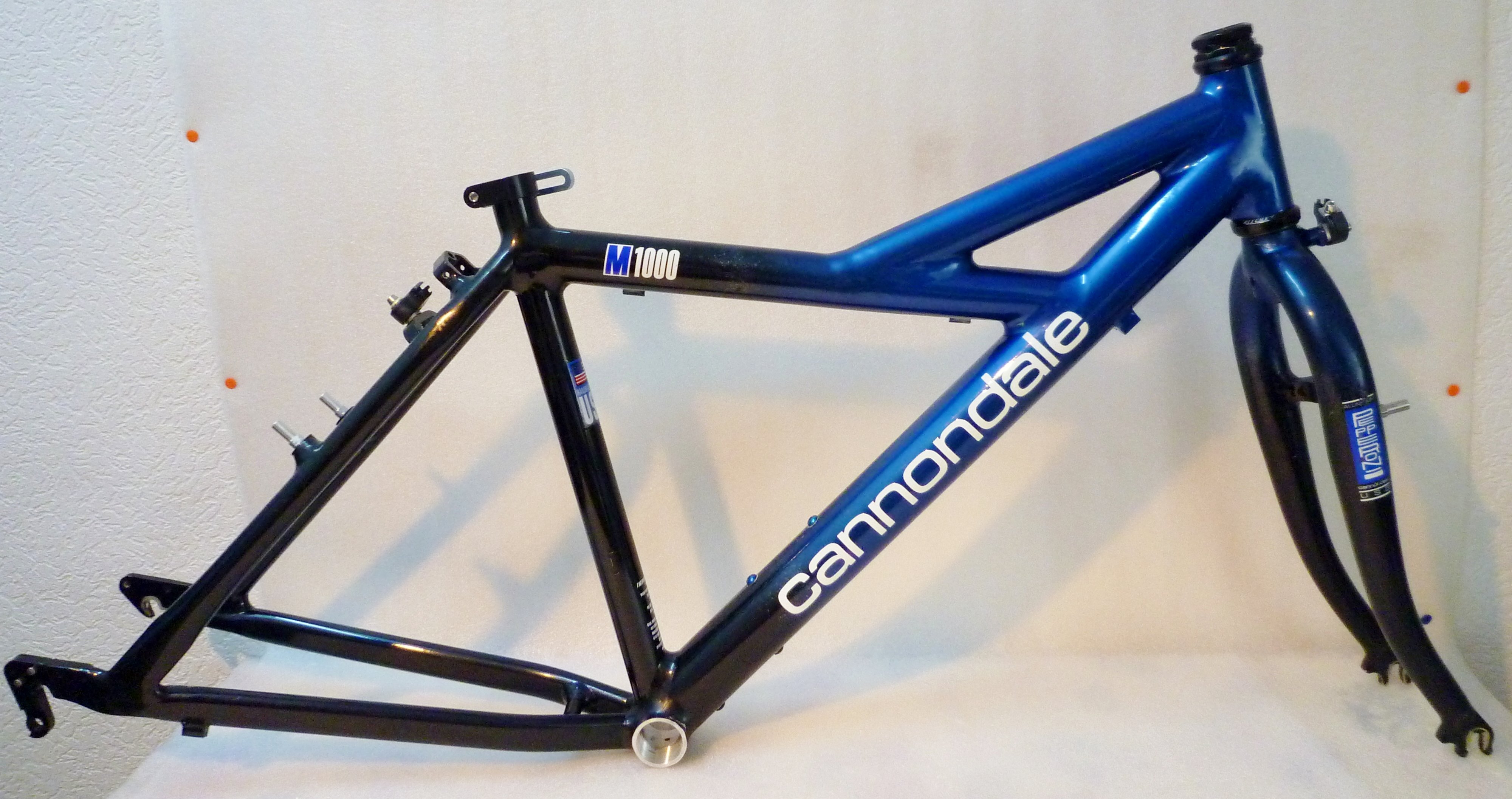

sooo...
Rahmen & Gabel grundgereinigt...
Gabelschaft 4mm gekürzt,den silbernen Spacer raus...
Steuersatz entfettet,gereinigt,neu gefettet & justiert...
Sattelklemme hat ne Titanschraube M5x35 bekommen
Cantisockel vorne gegen Titan poliert getauscht...
Cantisockel hinten gegen Alu poliert getauscht...
Zugumlenker unterm Rahmen mit polierter Aluschraube Linsenkopp befestigt...
Messingteile der CODA-Cantilever-Anschläge auf hochglanz poliert...welche nun mit polierten Titanschrauben konischer Kopp M5 x 20 befestigt sind...
Zugklemmschraube der Canti-Anschläge Alu M5 TUNE poliert konischer Kopp...vorne & hinten versteht sich...
Flaschenhalterschrauben M5 Linsenkopp Poggipolini 2 x blau & 2 x schwarz
Gewicht wie abgebildet: 2545 Gramm...
Kann de Aufbau beginnen...yeaaahhh...

#1 DHFoes (06.06.2012, 21:55)
Hab ich so noch nie gesehen.Vorgänger vom Killer V ?
Avatar
#2 EmperorDark (06.06.2012, 22:10)
eigentlich normale M-Serie von 1992/93... nur das die eben die Erdnuckelgrösse 14" a la Killer V gemacht haben...
