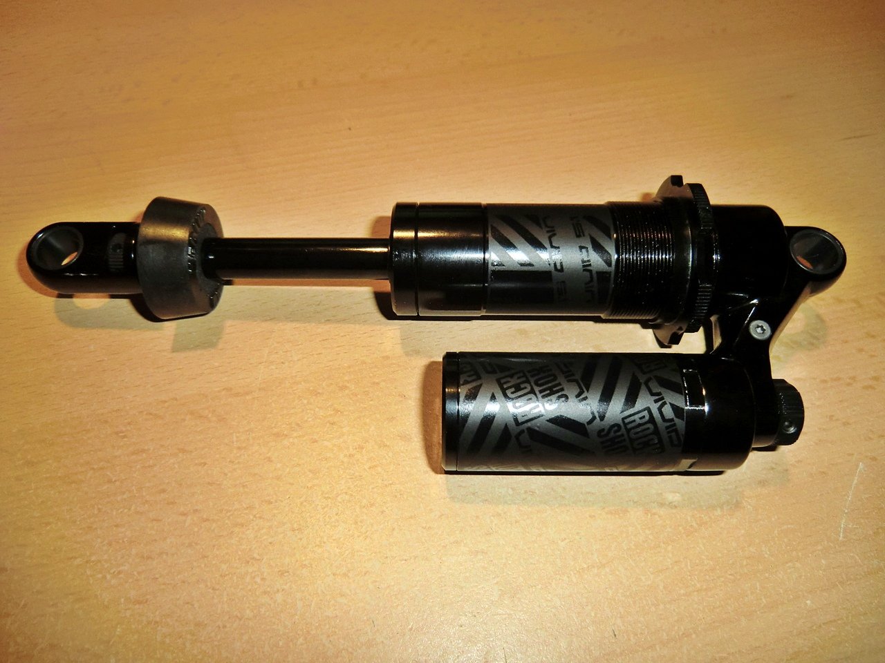

Ja, hätte noch zwei...allerdings nur für 222mm x 70mm! ;)

#5 Dr. BlutFleck (30.05.2012, 22:03)
die entlüftungsschraube muss noch schwarz :p sieht stark aus
Avatar
#6 LaKoS (30.05.2012, 22:03)
Wird noch getauscht, keine Angst! ;) Hab noch eine hier liegen...

#11 LaKoS (30.05.2012, 22:53)
Danke...es wäre auch möglich den kompletten Dämpfer zu erwerben! ;)

Sehr Fett, jetzt noch ne Titanfeder montiert und das Teil schaut sowas von edel aus. Ich denk mal einer von ganz wenigen Vivids die wirklich gut funktionieren werden. Ist das zufällig nen 222er?
Avatar
#13 LaKoS (30.05.2012, 22:56)
Ja, 222mm Ebl und 70mm Hub! ;)
Avatar
#14 tibo13 (30.05.2012, 23:01)
"...einer von ganz wenigen Vivids die wirklich gut funktionieren werden..." Die Vivids, die ich bis dato gefahren bin, haben alle super funktioniert. Ich bezweifele, dass eine Beschichtung in Verbindung mit einer minimal besseren Passgenauigkeit deutlich spürbare Unterschiede bringt. Wenn überhaupt dann minimal im Ansprechverhalten. Auf die Dämpfung hat das keinerlei Einfluss. Für mich wäre ne schwarze Kolbenstange allenfalls ein optisches Gimmick, wenn auch auch zugegebenermaßen ein sehr heißes :daimen:

#15 jatschek (30.05.2012, 23:16)
Ich berufe mich da nur auf die viieeeeeeeeeeelen schlechten Meinungen im Forum und Ausfälle in Bikeparks. Und ich weiß wie "ernst" der Sram Konzern sein Qualitätsmanagement nimmt. Da kann man mit deren Produkten Glück haben, oder sehr viel Pech. Der Vivid selber ist, wenn er kein Montagsdämpfer ist, mit Sicherheit ein Topdämpfer, keine Frage.
Avatar
#16 LaKoS (30.05.2012, 23:21)
Nun ja, die Kolbenstange is harteloxiert mit anschließender Ptfe Beschichtung die noch poliert wurde, keine Ahnung ob das was beim Ansprechverhalten bringt?! Eigentlich wollte ich die Kolbenstangen DLC beschichten lassen, aber aufgrund von falsch Informationen der Beschichterfirma wurde das dann leider nicht! ;) Aber hauptsächlich ging's ja nur um Optik;) Von der Paßgenauigkeit her bin ich 0,02mm größer als die Originalkolbenstange...wobei das eher unbeabsichtigt war, da das ja die Beschichtungsfirma gemacht hat! ;)
