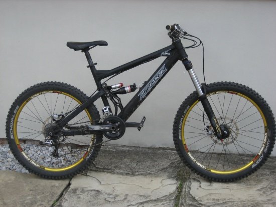

FST Pro M-lang 1,5
Gabel RS Domain 318 180mm 1,1/8 mit Reduziersteuersatz FSA Orbit 1,5
Dämpfer Manitou IXS4 200/56 mit eigens gefräster Dämpferaufnahme
Schaltung, Umwerfer X9; Schaltwerk X0 9fach
Kurbel SLX FC-M665 2Fach
Bremsen Elixir R 203v/h
LRS Funworks 2Way Sun Single Track Gold 12mm Schraubachse h. 20mm v.
Reifen Muddy Mary 2,5 FR
Lenker Boobar 780mm gekürzt auf 760mm
Voerbau Holzfeller 40mm

#1 DIRK SAYS (17.07.2012, 13:10)
Hi Alex, schönes Rad. Was ist an der Dämpferaufnahme anderst im Vergleich zur Originalen?
Avatar
#2 Alexhazard (09.08.2012, 20:05)
Die is nochmal 3mm kürzer als die kurze Seite der originalen. Damit hab ich den 1cm des längeren Dämpfers ausgeglichen. Also knappe 170mm Federweg in der oberen Anlenkung ohne Geometrieveränderung am Hinterbau!
