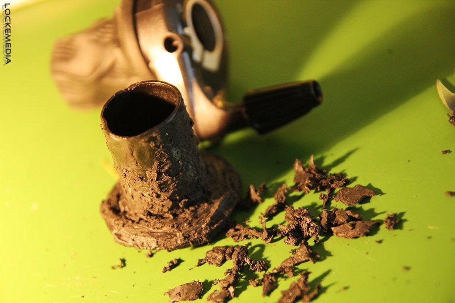

#1 scylla (05.05.2012, 12:57)
gute idee! :daumen: wird direkt mal zur nachahmung aufgegriffen! wie hast du den gummiüberzieher abbekommen? mechanisch mit dem teppichmesser, oder gibt's da irgendeine chemische keule, die das gummi anlöst? ... und hast du dann den "ersatzgriff" irgendwie angeklebt, damit er nicht verrutscht? wenn ja womit?
Avatar
#2 Lock3 (05.05.2012, 15:53)
hihi ^^, also abmachen, ich habs am Anfang mit ner supergroben Feile angeraut,danach gingen einige "Würste" leicht mit der Hand zu entfernen, den "Feinschliff" habe ich mit einem Käsemesser gemacht. Cutter ging nicht so gut, am besten das ganze vorher auch noch ins Tiefkühlfach,machts bissel einfacher zu schneiden. Chemische Keule kannst du vergessen,hab das Material in der ICP durchgecheckt und dann mit nem passenden Lösungsmittel versucht abzulösen, nur dabei hat sich dasPLastik darunter verformt (sieht man auch noch wenn man genau hinschaut) Den "Ersatzgriff" habe ich einfach erwärmt und dann aufgezogen,der sitzt dann richtig stramm auf dem Rest des alten Drehgriffes ;) Wenn weitere Fragen bestehen schreib mir einfach ne PM! ;)
Avatar
#3 scylla (05.05.2012, 17:53)
danke :daumen:
