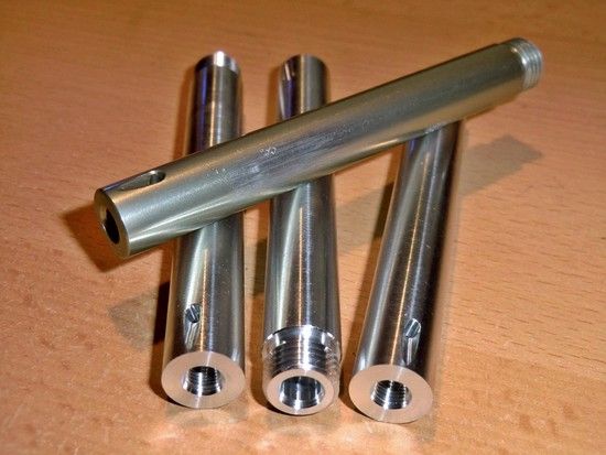

Vivid-Kolbenstangen
Mehr Fotos im Album "ROCK SHOX VIVID - STEALTH":
Decals Vivid
Vivid-Kolbenstangen-fertig
neue Gleitlager
Räder
Vivid-Kolbenstangen
Kolbenstangen-Vivid
Vivid-ausmessen
Vivid fast zerlegt
Nackig
Auspressen der Gleitbuchsen
Vivid-Kolbenstangen im Album ROCK SHOX VIVID - STEALTH
Update:
Heute in der Arbeit noch schnell die Öldurchflussbohrungen und Schräge gebohrt und das M12 x 1,25 geschnitten!
Eigentlich schon fast fertig...fehlt nur noch die Kolbenstangen auf den fertigen Ø zu drehen und zu polieren!

#13 Der_Einexx (22.10.2012, 19:35)
wieviel toleranz hat den die kolbestange ?
Avatar
#14 LaKoS (22.10.2012, 19:36)
Zur Originalen?
