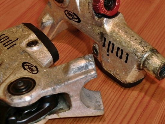

Schwer zu erkennen, aber die Bremse löst sich von selbst auf...
Avatar
#1 Stefan 1 (30.12.2011, 00:50)
Sieht aus als wenn die Dichtungen siffen. Wenn das der Fall ist, dann schätze ich mal, dass das Dot den Lack und das Material stark angreift.
Avatar
#2 LaKoS (30.12.2011, 00:59)
Die einzige Stellen wo DOT rauskommt ist bei den Rädchen zum Druckpunkt verstellen! Und wo's das Material auflöst ist bei den Schellen vorne, also da wo nie DOT hinkommt wenn was raus läuft...naja etz wird erstmal gebeizt und dann gestrahlt und dann seh ich weiter!
Avatar
#3 Stefan 1 (30.12.2011, 01:04)
dann isses aber seltsam, dass sie sich von selbst auflöst :p
Avatar
#4 LaKoS (30.12.2011, 01:11)
Ich muss mal eine genauere Aufnahme machen wenn die Stelle lackfrei ist! Ich kann mir das höchstens so erklären, das die Lackierung an sich schon nicht gerade die beste ist?
Egal, bald sind sie ja wieder neu!
