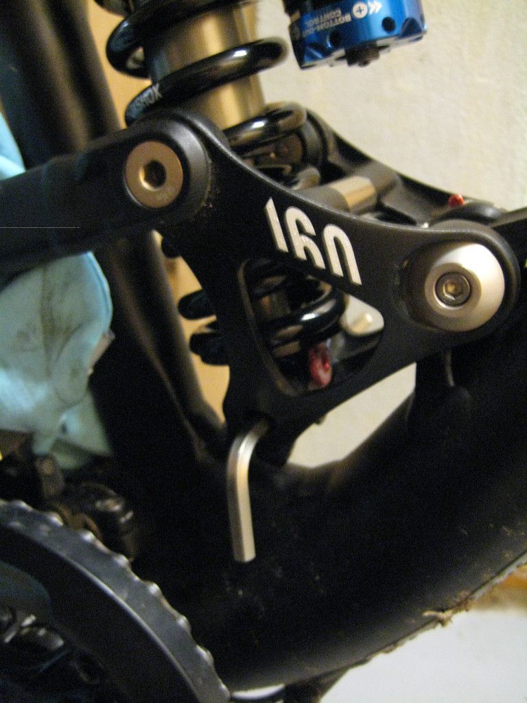

#1 ElSeppo (06.11.2011, 19:50)
Bei der Montage sollte man als erstes die Feder in die richtige Position drehen so das die Querstrebe nicht im weg ist. Dann den Dämpfer durch die obere Befestigung am Rahmen führen, so das er am Rahmen (Sitzrohr) anliegt. Danach den Dämpfer in der unteren Befestigung fixieren, hier kann man als Hilfe einen Inbusschlüssel verwenden. Jetzt das Gleitstück mit Titanfett bestreichen und Einsätzen. Dann die Halteschrauben anziehen.
