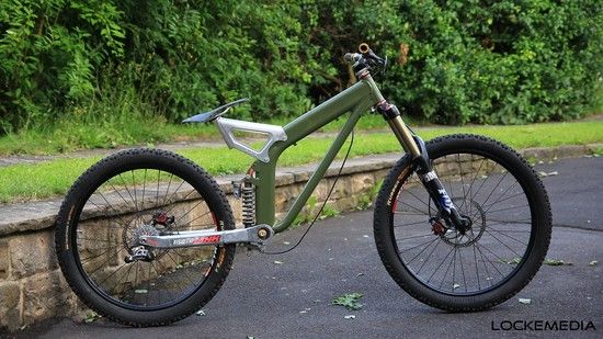

lenkwinkel.? :eek:
Avatar
#6 Lock3 (29.10.2011, 13:46)
@dirty-boy, hehe ja aber wird nicht mehr so geschrotet wie früher ;) @.:888-to-Nox:. so krass ist der LW gar nicht,kommt ca 2° steiler wenn das Innenlager drin ist, und dann kann ich ja noch zwischen zwei Aufnahmepunkten beim Dämpfer wechseln, dürfte aber in der flachen Option bei ca 65° liegen wenn ich es mit dem vom Hardtail vergleiche
Avatar
#7 evil_rider (29.10.2011, 13:57)
wie es da ist sinds eher unter 60°...
Avatar
#8 Lock3 (29.10.2011, 14:22)
optische Täuschung, das Rad steht mit dem Vorderrad nen leichten Hang hinauf + leicht schräg fotografiert ;)

Schöner Rahmen, kannst du von der Achs-/lageraufnahme, den Hebeln, der Schwinge mal Deatailfotos machen, es würde mich interessieren, wie das funktioniert. Unterscheiden sich die zwei in der Kinematik? Warum gibt es so ein System mit dem Hauptlager am Tretlager bei anderen aktuellen Fr-/ Dh Bikes??
Avatar
#10 Lock3 (04.11.2011, 19:04)
hey, ich bin grad aufm Sprung, aber detailliertere Bilder gibt es schonmal hier ;) http://fotos.mtb-news.de/s/44125 Rest später!
Avatar
#11 Lock3 (04.11.2011, 22:06)
Ich weiß jetzt nicht welche beiden Bikes du meintest, die in diesem Fotoalbum oder das Grüne hier und das gelbe im anderen Fotoalbum? Das grüne wie gelbe Rotec haben die gleichen Links verbautund damit die selbe Kniematik ;). Warum es das System nicht bei anderen Bikes gibt? Ich weiß es nicht wirklich. Es heißt die Kettenstrebe sei zu lang bei diesem System,systembedingt, abernun ja ansichtssache :D, dann Radherbungskurve, das Rad kann hier nicht nach hinten ausweichen wie bei normalen Systemen, dafür hast aber auch keinen Kettenzug...
