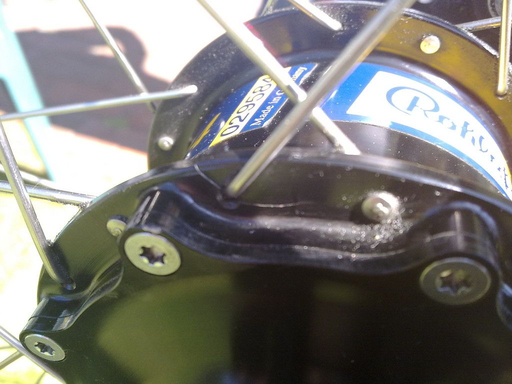

Schöne Scheiße ! Riss im Speichenflansch ! Mal sehen, was Firma Rohloff dazu sagt. Die Nabe ist in einem 28"-Tourenrad (siehe meine anderen Fotos) verbaut und bekommt keine nennenswerten Belastungen ab, wenn man mal bedenkt, dass einige mit dem Teil Downhill betreiben. Kann eine zu hohe Speichenspannung schuld sein ? Da reisst doch eher das Gewinde am Nippel, oder ?

Wie alt ist die Nabe? Ist echt mies, Speichenspannung kann aber sicherlich ein Grund sein! Selbst zentriert/eingespeicht?

Das Rad ist vom "Fachhändler" eingespeicht worden. Ein Telefonat nach Kassel ergab, dass die das Gehäuse der Nabe kostenfrei tauschen. Soll wohl ein bekanntes Problem sein, dass laut Rohloff auf eine Unverträglichkeit mit meinen Speichen herrührt.
Schöner Nebeneffekt ist, dass ich dann ja das neue Gehäuse mit dem gelaserten Logo bekommen. Geil !

ja, Rohloff waren sehr zuvorkommend und haben mir kostenlos das komplette Gehäuse getauscht. Erst dachte ich, sie hätten mir einfach eine neue Nabe geschickt, weil ich jetzt auch eine andere, aktuelle Seriennummer und die gelaserte Beschriftung habe (geil!),
aber dem ist nach näherem Hinsehen nicht so.
Was ich blöd fand war, dass ich die Kosten für das neue Einspeichen übernehmen mußte, obwohl laut Rohloff eindeutig zu dicke Speichen schuld an dem Schaden waren. Da geben Rohloff aber nicht allein dem "Fachhändler" Schuld.
Damit kann ich zwar leben, verstärkt meine negative Meinung zu sog. "Fachhändlern" aber. Andererseit sehe ich auch ein, dass die auch leben müssen. Trotzdem verlege ich mich darauf, immer mehr Arbeiten selber zu machen. Einspeichen werde ich mir dieses Frühjahr noch beibringen.
