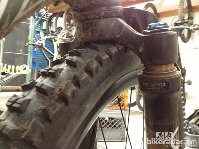

Ist ab Bj 2012 zu eng

#1 Pure_Power (14.11.2013, 10:22)
Würde ich so nicht fahren.
Avatar
#2 Rutkowski (14.11.2013, 10:32)
..Wenn die Gabel auf einem Trail soweit durch sackt.. dann ist dir der Jackpot eines Sturzes sicher..
Avatar
#3 stephan- (14.11.2013, 10:34)
Das sieht nach einer wirklich guten Idee aus!

#5 jokor (14.11.2013, 11:07)
Auch bei der Totem ist es das Gleiche. Voll einfedern und der Reifen geht auf Block. War glücklicherweise nicht so heftig.

#6 sevenfilms_micha (14.11.2013, 11:15)
650b laufrad auf 26er Gabel?
Avatar
#7 spank_tobi (14.11.2013, 11:16)
Haha 650b fahren wollen,aber keine passende gabel haben

#9 Luke-VTT (14.11.2013, 11:53)
Naja. Highroller II ist lieferbar, Nevegal auch, Magic Mary sollte nicht mehr lange dauern.

#10 TRANSITION (14.11.2013, 11:54)
das nächste problem ist die achsenposition der gabel, ist bei 26" und 650B nicht gleich.
selbst wenn der reifen nicht anschlagen würde ist das laufrad nicht richtig positioniert

#11 jokor (14.11.2013, 13:46)
So ist es. Der Radstand würde sonst länger werden.
Die Einbauhöhe einer 26" ist für gewöhnlich 545mm.
Bei der z.B. 27,5" Pike mit 160mm ist die Einbauhöhe 552mm.

#12 frostydragon (14.11.2013, 17:03)
wogegen spricht dass die meisten neuen gabeln die rauskommen 26 und 650b kombinieren und es keine einzelnen modelle geben wird

#13 sevenfilms_micha (15.11.2013, 05:42)
das wäre ja mist. Ich will ja am 26" Radls keine Gabel haben die länger ist, ohne mehr Federweg zu haben.

#14 jokor (15.11.2013, 07:58)
@frostydragon
Du kannst zwar ein 26" LR in eine 27,5" Gabel packen aber Sinn macht das nur, wenn du das gezielt möchtest.
Wie gesagt, die Geometrie verändert sich.
@KapoFu
Darum bieten bisher alle Hersteller 26" (noch) UND 27,5" Gabeln an.
Wers nicht glaubt darf sich auf den Hompages informieren.
Sollten sich die Bikehersteller entschließen 26" platt zu machen, verschwinden damit auch die 26" Gabeln.
