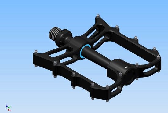

#1 unchained (11.07.2011, 20:16)
-Leichter als EVO I
-Mehr Grip als EVO I
-Größere Auflagefläche als EVO I
-Geschwärzte Hohlachse
-Integriertes Schmiersystem über einen zentralen Schmiernippel

#2 Hardtail94 (11.07.2011, 20:17)
aber stabil ist anders...
ein frontaler Steinkontakt un das ding ist durch

#3 Ketchyp (11.07.2011, 20:17)
Da ist ganz schön viel nichts in der Mitte - ich würde es fast besser finden wenn von den 5 Pins an der "langen Seite" der Mittlere jeweils nach innen gesetzt ist.
Schaut sonst echt gut aus

#4 unchained (11.07.2011, 20:20)
Die erste Version habe ich versucht mit einem 1Kg Hammer im Schraubstock zu zerstören. Lediglich leicht verbogen hats das Ding dabei.
Mit der Pin-Verteilung arbeite ich noch etwas. Mit dem Grip war ich bisher recht zufrieden. Hatte bisher nur eins für die rechte Kurbelseite gemacht.

#5 numb87 (11.07.2011, 20:36)
beim fahren wirken ganz andere kräfte als mit so nem popligen 1kg hammer
Avatar
#6 unchained (11.07.2011, 20:44)
das würde ich so nicht unterschreiben

#8 KHUJAND (12.07.2011, 08:23)
wie steht es um das fahrergewicht ?
ich meine wenn einer mit 95 kg. draufsteht ?
