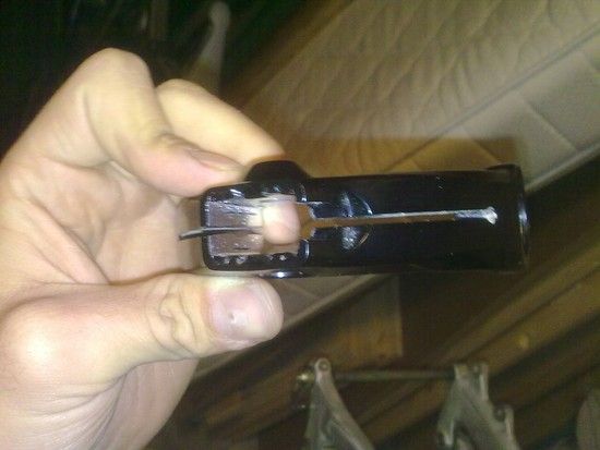

yoke aufgefeilt
Mehr Fotos im Album "demo":
IMG 0108
yoke aufgefeilt
yoke aufgefeilt = vivid fits
yoke aufgefeilt im Album demo
Avatar
#1 everywhere.local (09.04.2013, 10:31)
ist das denn unproblematisch?
Avatar
#2 Smourock17 (09.04.2013, 12:57)
Ja denn diese kleine Nase oder Schiene(pro Seite ca 1mm hoch) dient m.E.n. nicht zur Kraftableitung sondern zur Anpassung auf das richtige Mass. Danach passte der VIVID coil jedenfalls
Avatar
#3 everywhere.local (09.04.2013, 17:36)
kannst trotzdem noch den van damit fahren?
Avatar
#4 Smourock17 (10.04.2013, 10:39)
ja, es wurde ja nur an den Seiten (Links Rechts) also nicht achsial zur Verschraubung, Material weggenommen. Das untere Teil am Dämpfer wo das Dämpferauge drin ist, ist halt beim Vivid breiter.
Avatar
#5 everywhere.local (10.04.2013, 18:41)
achsooo ok. sah so aus, als hättest du auch oben und unten was weggenommen. danke, dann werde ich mal die pfeife rausholen... äh feile.
es heißt übrigens glaube "axial" ^^ (no offense! )
auf jeden fall vielen dank!
Avatar
#6 everywhere.local (11.04.2013, 19:05)
is drin
Avatar
#7 Smourock17 (16.04.2013, 21:42)
Top!
