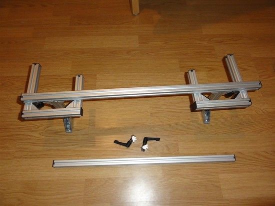

#2 Master | Torben (13.05.2011, 00:09)
Mit Winkeln (passend für diese Profile)
Die zwei 'Klammern' links und rechts werden mit je einem Klemmwinkel mit Hebel (wie sie auf dem Boden liegen) fixiert.
Die große Hundebox in meinem Fotoalbum ist mit 'Zentrierplatten' verbunden - ist aber ein haufen Arbeit (Gewinde schneiden, Löcher Bohren) und ist nicht unendlich stabil (Gewinde im Alu ist die Schwachstelle).
Gelöschter Kommentar
Avatar
#4 Master | Torben (13.05.2011, 09:37)
Dann schau dir mal das Bild an: http://fotos.mtb-news.de/p/877594
Da siehst du im Auto die auf dem Boden montierte Befestigung für die Hundebox.
Den Bikehalter oben kann ich Wahlweilse auf/an die Hundebox schrauben oder direkt auf die Unterkonstruktion. Ist alles direkt mit dem Schienensystem im Fahrzeugboden verschraubt und dadurch sicher. (alternativ könnte man es auch mit Spanngurten fest machen insofern man Ösen dafür hat)
Profil ist übrigens das kleinste mit 20x20 mm - funktioniert dennoch sehr ordentlich!
Schau mal bei ITEM24.de was es so alles an Profilen, Befestigungen etc. gibt

#6 Master | Torben (13.05.2011, 22:30)
Klingt gut.
So kriegst du das auch ordentlich fixiert
