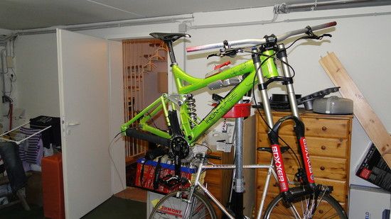

Kurz vorm Abschluss
Gemacht wurde bis jetzt:
- Neue Dämpferbuchsen
- Neu verschraubt
- Reinigung der Lager
- diverse Teile dran gekommen
Es folgt:
SRAM X.0 Kurz
Neue Maxle Achse
evtl. Sixpack Driver XXL Grün
Räder/Griffe/Kette/Kefü liegen noch daneben

Oder den Driver in Polish... Mal abwarten, im Sommer werden erstmal ein neuer LRS angeschafft, liebäugle so ein bisschen mit den Deemax Ultimate, sollten ganz gut farblich passen..
Sonst Hope und EX721. Aber bis dahin muss erstmal Geld reinkommen.

Wo,haste die Dämpferbuchsen her weil bei dem Rahmen sind die dämpferachsen doch 10mm !!!???
Avatar
#5 lol^^ (12.02.2011, 16:49)
Von meinem Händler, der hatte alle original von FOX da. Hatte glaube ich inkl. dem Einpressen 16 Euro gekostet..
Breuer's Bikebahnhof in Köln..
Hab aber auch einen an der Hand, der dir selbst herstellt..
Avatar
#6 Dirtbikerider. (12.02.2011, 16:51)
Auch für Fox???Kannste mir die besorgen ich hab oben und unten 10mm Achse
Avatar
#7 lol^^ (12.02.2011, 16:53)
Klar für Fox.. Hab auch nen DHX 5.0 drinnen.. Bin mit dem Dämpfer hin und die haben die Alten gegen Neue getauscht und passt perfekt.
Bei den Selbsthergestellten muss ich erst nachfragen, könnte was dauern..
Avatar
#8 norcobitch94 (12.02.2011, 17:06)
lol^^
Avatar
#9 Dirtbikerider. (12.02.2011, 17:14)
Naja ich hab die wippen wie du und den Bos DW Linkl mit der neuen verschraubung und den 10er Achsen !!!Dafür brauch ich buchsen !!!
Avatar
#10 lol^^ (12.02.2011, 17:28)
Mach mir mal bitte ein Bild von dem was du brauchst..
Ich meine die Buchsen, die man in den Dämpfer einpresst ich habe kein BOS Link, sondern einen normalen von Ironhorse 2008.
Avatar
#11 Dirtbikerider. (12.02.2011, 17:39)
Ich baue mir den Rahmen neu auf und habe keine Buchsen,die Buchsen sind ob bos oder normaler link immer die gleichen hauptsache 10mm Achse!!!
Avatar
#12 lol^^ (12.02.2011, 17:42)
0221 5995881
Ruf dort mal an und gib all deine Maße durch.
Ist der Laden in Köln, die werden dir bestimmt helfen können. Wie gesagt, ich bin hingegangen mit meinem Dämpfer und ich kam mit neuen Buchsen und ca. 16 Euro weniger im Geldbeutel raus

#16 fabs8 (10.03.2011, 17:30)
was hast für ne feder drin?
Avatar
#17 lol^^ (10.03.2011, 18:30)
Nuke Proof 400*3,0
