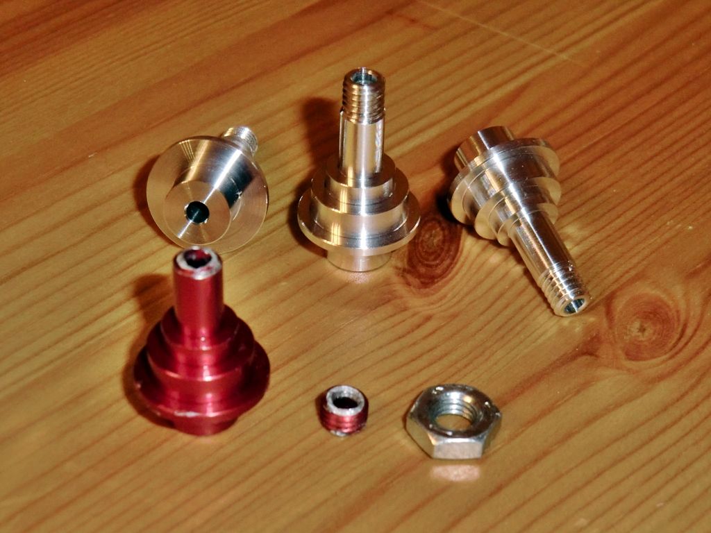

Ich warte auf den Satz mitm Drehmomentschlüssel!
Is nicht mein Teil...

#1 SundayR1D3R (11.02.2011, 20:55)
Ric bisten schatz
glaub währen 5,9nm.. aber wenns nicht ma mit 7,8-9nm draufgeht: passiert halt sowas
und dann gleich drei.. lief heut alles rund was
Avatar
#2 LaKoS (11.02.2011, 21:17)
Problem bei der ganzen Sache ist, das Innengewinde (M ist nicht ganz durchgeschnitten...von daher ist auch der Spalt mit 3-4mm zu erklären!
Hab ne M8 Schraube genommen und mal reingeschraubt, 2 - 3 Gewindegänge und dann war Feierabend!
Würd das denen mal schreiben!!!
Dein Dämpferbolzen liegt auch schon hier, fehlt nur noch ISK und die 90Grad Schräge!
Avatar
#3 SundayR1D3R (11.02.2011, 21:30)
ja wo ich es mit ner schraube probiert hab gings auch nicht weit rein, werd den engländern das mal mitteilen.. aber die bekommen es bestimmt auch bloß von push usa... aber egal, habs ja von tf! bin noch nicht zu gekommen meine gabel nochma zu zerlegen.. hab vorhin den marioJ. (gabeltuner) gefragt wegen dem gewinde innen, er meinte M8*1,25.
was meinst du bis wann hab ich den fertig hier;)?
ne zeichnung für den kolben mach ich dir dann auch die tage fertig, damit du auch deine gepushte gabel hast
Avatar
#4 LaKoS (11.02.2011, 21:38)
Würd ich auch mal machen, normalerweise müssen die dir ja Ersatz zukommen lassen!
Aber das nächste Problem ist die Mutter, ist kein 1/4" Gewinde...sondern wie du schon geschrieben hast ein M6! Aber die Mutter ist denen ein bisschen zu groß geraten! Hat die bei dir auch schon so gewackelt?
Hmm, nächste Woche auf jedenfall! Das Teil wo eloxiert werden soll, dauert dann ein bisschen!
Avatar
#5 SundayR1D3R (11.02.2011, 21:38)
weisst du schon wo du ne feder und die shims her bekommst? also bei den shims kann ich dir helfen 8_8.html">http://www.s-tech-racing.de/S-TECH-Racing/Shims::8_8.html
die maße dafür gebe ich dir dann auch durch.
bin mit denen ja schon am schreiben, bloß bekomm ich bloß eine mail alle zwei tage von denen.. aber das wird schon.
bei mir war die mutter bombenfest drauf.. kannst mir ja ne passende mitzukommen lassen
Avatar
#6 LaKoS (11.02.2011, 21:44)
Hmm, ich hab hier noch ein paar Shims liegen vielleicht passen die ja? Weil es scheint das man die einzeln nicht kaufen kann!?
Avatar
#7 SundayR1D3R (11.02.2011, 21:51)
das schlimme ist ja auch noch dass das andere teil links im bild..http://fotos.mtb-news.de/p/833808 was da auch noch zugehört auch nicht paßt und mir damit das ganze öl aus dem standrohr ins casting läuft.. soviel zu push tuning hatten wohl nen schlechten tag beim basteln, bauen!
ja shims gibt es da leider bloß im 10er pack.
die shims haben innen 6,30 und sind alle 0,10 dick..außer der hintere der die feder drückt!

#9 LaKoS (11.02.2011, 22:04)
Hmm, für was zahlt man denn bei denen 109€? Damit nichts passt? :
War die Mutter "bombenfest" zugeschraubt oder meinst du das sie ohne Spiel auf das Gewinde ging? Aber ich kann dir schon eine passende machen!

#10 SundayR1D3R (11.02.2011, 22:12)
109 britische pfund sind 140.-, ja echt mies sowas du soltest das übernehmen.. also push, dann würde sowas nicht passieren:)! naja bekomme ja hoffentlich ersatz von denen und natürlich von dir
nee war bombenfest verschraubt, hatte die nie ab.. wolltes da bloß drauf/an ziehen.(abdrehen )

#11 LaKoS (11.02.2011, 22:25)
Stimmt, das sind ja Pfund auf der Seite!
Naja, es kann jedem mal was passieren...mir auch schon!
Ich schick dir doch vorsichtshalber mal eine passendere Mutter mit!
