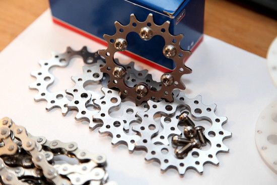

#1 LaKoS (28.11.2010, 19:02)
Passt denn die Kette auch drauf?
Avatar
#2 unchained (28.11.2010, 21:04)
Habe die Kette an allen Ritzeln getestet. Passt
Avatar
#3 semmel94 (28.11.2010, 21:10)
verdammt geile idee..
wers kann der kanns
Avatar
#4 unchained (28.11.2010, 21:15)
Hey, Dankeschön
Avatar
#5 Cam-man (28.11.2010, 21:20)
für 1/8" oder?
was war denn genau der anreiz eine nabe anderst selbst zu gestalten?
Avatar
#6 semmel94 (28.11.2010, 21:25)
ist das für deine nabe oder passt es auch einfach an ne bremsscheibenaufnahme ?
Avatar
#7 unchained (28.11.2010, 21:29)
Ja genau, die breite ist 1/8". Der Grund für den Bau des Nabensatzes ist, dass ich mir die Kettenlinie für meinen Rahmen passend auslegen konnte und keinen Schräglauf habe. Zudem ist die entwickelte Variante des Nabensatzes mit 470g incl. Ritzel und Schrauben für mein Empfinden sehr leicht. Und zu guter Letzt habe ich die Möglichkeiten zur Entwicklung durch mein Wissen durch das Studium und die Möglichkeiten zur Fertigung.
Avatar
#8 unchained (28.11.2010, 21:32)
Es ist für die Nabe und passt nicht an eine Bremsscheibe.
Avatar
#9 Cam-man (28.11.2010, 21:42)
spannendes projekt auf jeden fall
wird zwar wahrscheinlich ultra unrentabel sein, aber darauf kommts bei sowas ja nicht an
Avatar
#10 unchained (28.11.2010, 22:28)
natürlich ist das total unrentabel und auch der kauf eines normalen Nabensets ist viel schonender für die nerven . Selber bauen bockt aber mehr.
