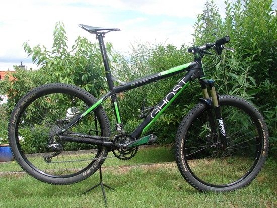

Rahmen: Ghost EBS 3
Gabel: Magura Durin Race 100mm
Steuersatz: KCNC Radiant grün
Vorbau: KCNC Ti Pro mit grünen Titanschrauben
Lenker: KCNC Bone Flat
Sattelstütze: KCNC Ti Pro
Griffe: Schaumstoff mit Korkpolster
Shifter: XT ohne Ganganzeige mit grünen Aluschrauben
Bremse: Avid Elixir R matt schwarz mit grünen Aluschrauben
Disc: Ashima Ultralight mit grünen Titanschrauben
Kurbel: Shimano SLX 2-Fach grünes Dekor mit grünen Titanschrauben
Umwerfer: Shimano XT mit grünen Aluschrauben zur Einstellung und Klemmung
Felge: FRM BOR 333
Speiche: DT Swiss Revolution
Nippel: DT Swiss Alu grün
Nabe: Novatec SL
Bereifung: Ralle 2,1 TriEvo / Roro 2,25 Performance FRM Tubelesskit
Kassette/Kette: Shimano XT
Schaltwerk: Shimano XT schwarz lackiertem Käfig mit grünen Aluschrauben zur Einstellung und Klemmung
Schnellspanner: KCNC grün
Sattelklemme: KCNC grün
Sattel: Specialized Toupe
Pedale: CrankBrother Candy 1
Flaschenhalter: Specialized
Gewicht: 9,7kg
