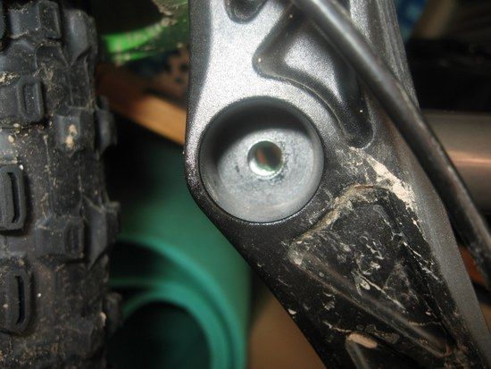

Die Dämpferbuchse des 2007er DHX 5.0 air ist nicht mit der Bohrung im Umlenkhebel des 2007er Switch zur Deckung zu bringen. Der Benutzer Soulbrother hat ihn aber eingebaut bekommen, das verstehe wer will...
Anmerkung: Inzwischen weiß ichs, Soulbrother hat an seinem Umlenkhebel was weggefräst.

luft ausm dämpfer, schraube durchtreiben. fertig..
ist er schon drin?

so würde man n vielleicht rein bekommen, jedoch hätte man dann nicht mehr den vollen federweg, da sonst ja wieder die kolbenstange oder wie auch immer das heißen mag da wieder anstehen würde...ohne fräsen geht der da glaub ich eher nicht rein...

bisschen von der wippe wegfräsen dann müsste er rein passen ist aber auch i.wie doof gemacht !
