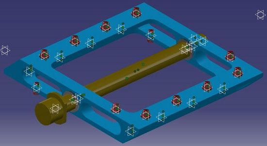

#1 _coco_ (15.05.2010, 14:53)
das soll halten ?
Avatar
#2 motocrossi (15.05.2010, 15:07)
ich bezweifle das es hält, zumindest nciht lange
Avatar
#3 Bikaßo (15.05.2010, 17:26)
Wenn ihr die Lagerstelle meint die is dicker als es aussieht. Das Lager hat nämlich einen Flansch, da sind überall nach oben und unten noch 3mm da, und der dünnste Querschnitt ist auf beiden Seiten 8x3mm. Ist aber schon knapp am Limit konstruiert, wird wahrscheinlich noch überarbeitet
Avatar
#4 motocrossi (15.05.2010, 22:04)
du brauchst einfach was in der mitte des pedals, auf der achse stehen ist echt bescheiden
Avatar
#5 2und4zig (16.05.2010, 11:16)
Obendrein solltest du den Übergang vom Pedalgewindekragen zur Achse selbst großzügig verrunden, sonst bekommst du eine wahnsinnige Kerbwirkung und setzt deine Achsfestigkeit unnötig herab.
Hast du darüber nachgedacht, die Achse konisch zu gestalten? So könntest du große Stabilität bei geringem Gewicht erreichen.
Avatar
#6 Bikaßo (16.05.2010, 13:03)
Ist verrundet, sieht man in dieser Ansicht aber nicht. Das man nur auf den Pins steht find ich nicht schlimm, is bei meinen jetzigen nicht anders.
Avatar
#7 Pilatus (16.05.2010, 14:14)
blende erstmal die constraints und die planes aus, damit man auch was sieht.
Avatar
#8 Bikaßo (16.05.2010, 15:02)
Hab ein Bild ohne hochgeladen
