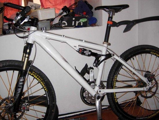

Drössiger CR 07 mit gemessenen ÜBERRASCHENDEN 110mm Federweg am Heck.
Wird jetzt auf Leichtbau für meine Frau getrimmt. Ist n echter Glückskauf. Rahmengewicht gewogen 2200 Gramm bei 41cm Rahmenhöhe.
Avatar
#2 Qia (30.07.2008, 22:58)
Bei neuer Messung ergab sich, dass der Rahmen echte 115mm Federweg. Meßmethode: Tretlagerhöhe im UNBELASTETEN Zustand messen (Bike in der Waagerechten) dann luft aus dem Dämpfer lassen und das Hinterrad auf einen Klotz mit entsprechender Höhe stellen und den Hinterbau komplett einfedern lassen. Wiederum die Tretlagehöhe messen.
Das Bike bekommt jetzt einen getunten German A: - Red C Dämpfer angepasst auf eine Hinterbauübersetzung von 1 und 2mm mehr Kolbenweg (40mm anstatt 37,5) damit hat das Bike dann echte 120mm Federweg. Dazu bekomt es eine Magura Menja-Gabel mit 130mm die nur 20mm hhöher baut als die üblichen 100mm Gabeln. Damit hat das Bike eine Geometrie von 70/72 mit 130/120mm Federweg für eine 57 Kg. Lady. Bei einem Gesamtgewicht von rund 10,7 Kilogramm. (mit leichterer Kurbel)
