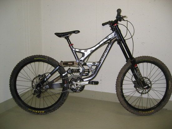

Demo8
Mehr Fotos im Album "Demo":
F**k Off Season
Demo8 2008 03 20
17.777g
17,77kg
Demo8
Demo8
IMG 6320
IMG 6323
IMG 6322
IMG 6321
Demo8 im Album Demo
17,77 kg
Rahmen Specialized Demo 8 Rahmen 2007 in s x 4 259
Farbe Ano Pewter x
Dämpfer Fox DHX 5.0 ohne Feder x 404
Feder Fox Standard / 400x2,80 x 397
Steuersatz Ritchey WCS Steuersatz x 97
Sattelstütze Thomson SPE127/8, straight w/ 12degree clamp um 10cm gekürzt x 233
Sattelklemme Hope - Sattelklemmschelle mit Bolzen x 19
Sattel Selle Italia TT x 162
Gabel Marzocchi 2007 888 RC2X VA (Schaft gekürzt) x 3299
Kettenführung Mr. Dirt Gizmo DS Kettenführung x 372
Kubel + Innenlager XT Hollow Tech Kurbel mit FSA Kettenblatt 40 Z. 0,840 kg x 840
Pedale Wellgo MG-1 x 366
Kette Shimano / CN-HG53 x 296
Schaltzug hinten Shimano / sis x 61
Kassette
Shimano - Dura Ace 7700 9-fach Kassette
11-12-13-14-15-16-17-19-21 / Modell: CS77009121 x 147
Schaltwerk Shimano 105 x 229
Schalthebel h Shimano / Deore x 246
Griffe Syntace x 92
Lenker + Vorbau Syntace - Vector DH 33mm Rizer Lenker + Superforce Vorbau Set x 415
Lenkerendkappen Billig x 5
Bremsen v Avid Juicy 7 x 531
Bremsbeläge v Avid /Standard x
Bremsen h Avid Juicy 7 x 552,5
Bremsbeläge h Avid /Standard x
Vorderradnabe Hope Pro II x 2052
Hinterradnabe Hope Pro II x
Speichen v + h DT Swiss Comp schwarz x
Felgen v Mavic EX 721 schwarz x
Felgen h Mavic EX 721 schwarz x
Nippel v+h Messing schwarz x
Felgenband v+h Schwalbe x 14
Achse hinten Schnellspanner x 18
Vorderradreifen Maxxis Swampthing 2.5 42a Supertracky dh-karkasse x 1130
Hinterradreifen Maxxis / Swampthing 2.5 / 60a dh-karkasse x 1130
Schlauch v Schwalbe / Standard 26x1,5-2,5 AV x 179
Schlauch h Schwalbe / Standard 26x1,5-2,5 AV x 179
Sonstiges sonstiges / Dreck x 15
Kettenstrebenschutz Spezi x 15
Sattelsttrebenschutz Spezi x 19
Kabelbinder OBI /schwarz x 3
