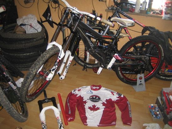

1. mein neues Shirt
2. hab endlich eine weiche Feder für die 888 bekommen aber weil die neu Feder 11cm kürzer ist musste ich mir Distanzehüllse bauen (hat der service futzi von cosmic am Telefon gesagt)
3. hab im Forum schon mal die frage gestellt und leider bis jetzt keine Antwort auf die Frage bekommen ob ich das 66 Casting auch bei der 888 verbauen kann

castings müssten bis auf die aufnahme der bremse die gleichen sein
Avatar
#3 ogaurmx (23.03.2010, 16:00)
Die Bremsaufnahme ist auch gleich optisch sind sind die Castings auch gleich mir gehts aber um dei Buchsen ob ich da was ändern muss.
ich mein damit ob ich die Standrohre und Kartuschen einfach umstecken kann

66 castings an der 888 hat ich mal bei cosmic nachgefragt also ich noch meine ata wc hatte.
das ginge sie hätten die gleichen maße und buchsen sind ebenfalls die selben.
achse hate dann halt die qr20 schnellspannachse, des denke ich ist auch deine absicht oder?

ja genau das wäre meine Absicht danke für die Antwort eine Frage noch hattest du auch schon eine ab 08 also 38mm
Avatar
#6 numb87 (24.03.2010, 11:12)
wenn er ne ata wc hatte dann kann es sich nur um gabeln ab 08 handeln
Avatar
#7 ogaurmx (24.03.2010, 11:27)
hast rech hab nicht soweit gedacht weil ich noch eine 07 888 ATA hab
Avatar
#8 BrEmBo. (24.03.2010, 11:45)
betonung liegt auf hatte :D
Avatar
#9 ogaurmx (24.03.2010, 12:09)
hattest du ein Problem mit deiner ATA?
bei mir hat die sich immer runter getravelt aber nach dem ich die madenschraube festergezogen habe (keine Federwegs verstellung mehr möglich) hauts jetzt eigentlich hin
Avatar
#10 BrEmBo. (24.03.2010, 12:27)
ja das problem das du hattest wurde später durch ein anderen knopf behoben, der sich beim fahren durch erschütterungen nicht mehr mitgedreht hatte.
nein meine 888 atat wc war abgesackt. kannst mal in meinen fotos gucken.
Avatar
#11 ogaurmx (24.03.2010, 12:53)
hab auch den anderen Knopf bekommen war 2 mal bei cosmic wo ich dann zwischen 6-8 Wochen warten musste und hat nichts geholfen hab dann hier im Forum das mit der Madenschrauben gelesen
Avatar
#12 BrEmBo. (24.03.2010, 13:05)
nein die neuen knöpfe waren gerastert. die konnten sich nur noch drehen wenn man ihn hakb rauszieht. wenn er normal steckt, dann hat einer rasterung das drehen undsomit das absenken verhindert. also nicht die methoder mit ner kleinen kugel und ner feder, wie man sie kennt.
Avatar
#13 ogaurmx (24.03.2010, 13:10)
das ist so ein Silberner zun rausziehen den hab ich jetzt davor war`s ein schwarzer mit zwei Ohren zum entriegeln
schau mal bei meinen Fotos da siehst du es ist schon der neue
