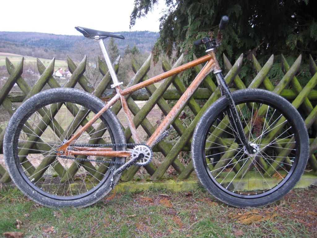

#1 deathmagnetic (25.02.2010, 17:16)
Interessanter Aufbau Fixie im Dirtbike look oder? sieht auf jeden fall gut aus...wenn jemand so ne Gabel braucht (Identity rebate) ich hab eine günstig abzugeben

#2 berchschorsch (25.02.2010, 17:23)
Ist kein Fixie... Die Hinterradnabe ist eine Fichtel & Sachs Duomatic 102 von 1964, heisst, 2 Gänge 1:1 und 1:1,36 und Rücktrittbremse... Es ist als Sonntagsausflugsrad mit der Familie gedacht und um mal ne Kleinigkeit im Nachbarort einzukaufen... Aber das wird sich alles weisen, Spass machts auf alle Fälle aber Lenker und Vorbau werden noch geändert...

#3 LeDidi (29.03.2010, 21:37)
Wie machst das mit den Gängen? Ist das diese komische "Automatik"? Lässt sich dem Produktnamen erahnen

#4 berchschorsch (03.04.2010, 13:13)
Die Automatic gibts auch, das war meine erste Überlegung... Die schaltet dann per Fliehkraft bei einer bestimmten Geschwindigkeit von alleine hoch...
Dies ist aber eine Duomatic, die wird durch einen Rücktritt geschaltet... Heisst... Rücktritt bis kurz vor den Bremspunkt und sie schaltet hoch, erneuter Rücktritt und sie schaltet wieder runter... Sie schaltet aber auch bei jedem mal bremsen woran man sich gewöhnen muss ist aber kein Problem...
Die Entscheidung gegen eine Automatic war letztendlich das ich selbst bestimmen möchte wann geschaltet wird...
