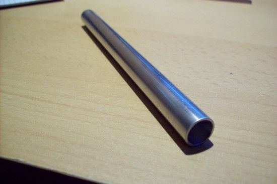

Reduzierhülse im Album Fräs-u. Dreh Spaß
Reduzierhülse für Hinterradnabe...von 12mm auf 10mm!!!

Könnte sein das du die Hülse einpressen oder ein wenig abschleifen musst!
Habs jetzt bewusst ein bisschen größer gelassen (12,01), aber mit ein bisschen Schleifpapier geht das schon! (kann dir ja eins dazu legen wenn du willst )
Lieber ein bisschen zu groß, als zuklein...weil sonst wackelt dein HR!

Ja, kann aber auch sein das deine Nabe schon ein bisschen ausgeleiert ist von daher lieber ein bisschen größer! Oder sie passt sofort rein, musst halt ausprobieren!
