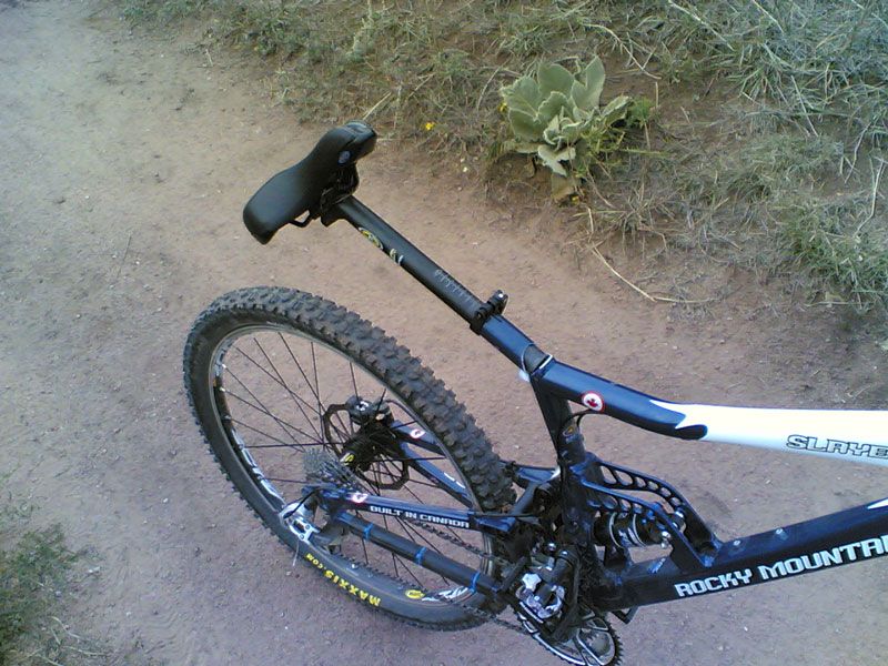

#1 Bullet (11.03.2008, 11:10)
SELBER SCHULD !
das kannste bei fun reinstellen xD
Avatar
#2 Saci (11.03.2008, 11:11)
xD - bitter.. aber zum glück ja nich deins!
Avatar
#3 tokessa (11.03.2008, 11:34)
Spricht nicht grade für R.M
Avatar
#4 SBIKERC (11.03.2008, 11:37)
schade um den Rahmen
Avatar
#5 Bullet (11.03.2008, 11:41)
der rahmen kann da nichts für wenn man die stütze bis zum mond rauszieht - das is echt gemein !
Avatar
#6 Whens1ng (11.03.2008, 16:28)
solang die sattelstütze ein paar zentimeter tiefer unter dem oberrohr sitzt spielt die sattelhöhe nicht die große rolle ... aber selbst wenn die sattelstütze noch nicht am ende der markierungen ist kann sie halt zu kurz sein
Avatar
#7 Freistiler (11.03.2008, 16:30)
Oh Gott würd' ich ko**en.
Avatar
#8 illuminato (11.03.2008, 16:35)
ärgerlich!
Avatar
#9 motocrossi (11.03.2008, 16:43)
deswegen hat man ja extra gesagt das ding muss mindesten 5-10cm im rohr sein
ich würd sagen selber schuld
Avatar
#10 Trickz (11.03.2008, 17:12)
die stütze ist doch locker 7 cm drinnen, aber genau in diesem bereich scheint es wohl nicht so vorteilhaft zu sein.
würde auch voll abkotzen jetzt
Avatar
#11 PeterAnus (11.03.2008, 20:45)
die markierungen an der sattelstütze kann man fast komplett vergessen.. das kommt immer auf die rahmenkonstruktion an.. wie man hier sehen kann.
Avatar
#12 Magura952 (11.03.2008, 20:50)
Boah scheiße ! macht mir keine Angst jetzt wo ich endlich meinen Rahmen habe !!
Avatar
#13 Bullet (11.03.2008, 20:59)
dann siehste ja was passiert wenn die stütze nich weitgenug drin is !
- is doch logisch !
Avatar
#14 Magura952 (11.03.2008, 22:03)
gut das ich meine stütze in 410mm länge bestellt hab schön weit rein das ding das da bloß nicht sowas passiert..
Avatar
#15 san_andreas (02.04.2008, 16:18)
Es ist doch nur entscheidend, dass die Stütze bis über den Rohrknoten reingesteckt ist.
Da trifft Rocky keine Schuld.

#17 Timmi (13.02.2010, 22:14)
Ohje, da muss ich direkt mal messen wenn meine neue Stütze kommt, eventuell hätte ich keine 330mm nehmen sollen glaub so 20cm steht meine auch locker raus am Ende
