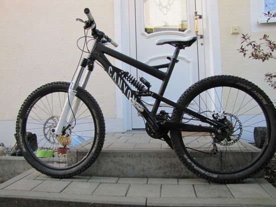

Was würdet ihr verbessern wollen?
ich hab noch vor neue Felgen zuhohlen Quad Dh, neuen Lenker, neuer Sitz
was würdet ihr verändern??
freue mich über jede hilfreiche antwort
mfg Rob

Die vordere Bremsleitung nach innen velegen, den Rest solange fahrn bis es den Geist auf gibt...dann erst umtauschen

meinst du die Leitungen durch den Rahem verlegen?
mfg Rob
Avatar
#3 MaW:) (23.11.2009, 13:55)
Nee, die Leitung liegt ja jetzt außen am Tauchrohr...ein dummer sturtz und die Leitung is durch!! Einfach die Leitung zwischen Vorderrad und Tauchrohr verlegen und schon is die Leitung sicher untergebracht

#4 Freeride1993 (23.11.2009, 13:57)
Ne, ich denke er meint die Leitung der VR-Bremse. Die sollst du zwischen Gabel und Vorderrad verlegen

#5 Rob_aus_Sob (23.11.2009, 14:45)
ah verstehe d.h. die Vordere Bremsleitung die jetzt außen zu sehen ist innen zu verlegen aber dann müsst ich ja die Bremsleitung oben abmachen und dann richtig verlegen und dann nur durch das abmachen die Bremse neu entlüften das sit ja ein haufen arbeit oder?

#6 CubeSebi (23.11.2009, 15:38)
also so wie ich das aufm bild seh könntst du ja unten diebremsbacken abbaun und so ums standrohr drehn dass dann die leitung innen is

#7 Freeride1993 (23.11.2009, 19:36)
Ja genau,kannst auch einfach den Bremshebel vom Lenker abbauen und da durch ziehen. Wenn das nicht passt VR ausbauen.

#8 Rob_aus_Sob (23.11.2009, 21:28)
stimmt glaub das mit dem Hebel wird bisschen zuschwer für mich aber das mit den Bremsbacken dürfte hinhauen danke

#9 Freeride1993 (23.11.2009, 21:53)
Dann musst du sie aber wieder ausrichten, damit sie nicht schleifen. Das ist auch wieder umständlich. Löse einfach den Griff und die Schraube von dem Bremshebel und dann ziehste den einfach vom Lenker. Nachher das ganze umgekehrt.

#10 Rob_aus_Sob (24.11.2009, 13:31)
Ja gut zur Not lass ich es ich mein wens mich seitlich hinlegt dann ist ja immer noch der Lenker der den abstand zwischen dem Kabel und dem Boden hält außer der Lenker verbiegt aber das ist sehr unwahrscheinlich :D
aber vielen dank!
