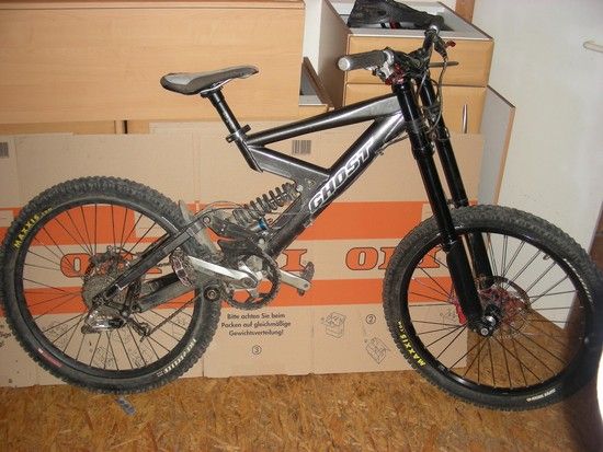

Mein Ghost team dh als 4 Gelenker mal wieder, etwas überarbeitet.
mit:
Shiver 05 (Überarbeitet)
DHX 5.0
Grimeca8 180er, Grimeca12.1 220er oro beide mit avid5/strateline Bremsgriffen, komplett Stahlflexleitungen.
mavic ex729 36 loch+ hügi fr /mavic ex 521 32 loch+ veltec
2.7 highroller 60a/ 42a
Sram 9.0 xt Kasette, lx kurbel

das arme rad
Avatar
#2 Brave-Man (17.04.2009, 20:35)
boor krasse tretlagerhöhe!!!
Avatar
#3 David5500 (17.04.2009, 20:42)
Ist garnicht so hoch, wirkt nur so. bei 240 mm fw ist das gut. ist glaub ich 410mm hoch.

normal sitzt das tretlager doch tiefer oder?
Avatar
#6 David5500 (17.04.2009, 21:55)
joa, vill n wenig. aber wenn ich drauf steh mit 7 cm sag hinten stimmt die höhe.
der Rahmen ist auch klein, sprich tretlager zu oberk. sitzrohr sind 410mm wirkt deshalb vill so hoch.
Avatar
#7 downhiller93 (17.04.2009, 21:57)
7cm sag
hat ein normaler 241er dämpfer nicht 76mm hub?
dann haste ja echt ein klasse dh bike
edit: du hast dann sogar soviel hub, wie ich federweg
Avatar
#8 David5500 (17.04.2009, 21:58)
7 cm von 24 cm fw
also ca 2 cm sag am dämpfer. so! ;o)

ich find das bike richtig geil verdammt, 240mm und shiver
Avatar
#11 BIGSCHRITT (17.04.2009, 22:03)
..sieht irgendwie vermurkst aus.. sry..
ich denke mit evtl nem kürzerem dämpfer um einiges besser...
Avatar
#12 David5500 (17.04.2009, 22:04)
shiver hatt auch 198mm fw alles was die kartuschen hergaben. das passt auch mit den führungen.
Avatar
#13 BIGSCHRITT (17.04.2009, 22:06)
meiner meinung nach hat die shiver "nur" 190mm?! (was ja gleich mal 50mm unterschied macht)
tretlager scheint einfach zu hoch und lenkwinkel etwas zu steil... ich beantrage nen kürzeren dämpfer
Avatar
#14 dirty-boy TEAM (17.04.2009, 22:08)
Word!
Avatar
#15 David5500 (17.04.2009, 22:10)
mir ist fast egal wies aussieht, hab auch viel probiert, mann kann zu dem dämpferlängen auch unglaublich viel mit der geo experimentieren, aber so iset unglaublich geil. und so sind die ghost team rider wohl das teil bei einigen rennen gefahren (wurd mir so berichtet). und wenn man sich das m1 ansieht, sieht die schwinge änlich verkrüppelt ;o) aus.
Avatar
#16 David5500 (17.04.2009, 22:15)
ok, ja orginal sind da nur 190 mm ja,und
198 - 190 ja genau sind 50mm
nein weiß was du meinst.
also hinten 240 fw und vorn 198 mm fw 8 mm mehr als orginal.
Avatar
#17 BIGSCHRITT (17.04.2009, 22:18)
die geo sieht einfach vermurkst aus.. is doch nich böse gemeint, aber mit ner dämpferlänge, wo zum schluss hinten 200mm rauskommen stimmt die geo wieder und es passt alles so siehts komisch aus...
Avatar
#18 Nigges (17.04.2009, 22:19)
ich stell mir das auf nem richtig bockigen downhill iwie unangenehm vor aber nunja...alles geschmackssache und dieser rahmen is definitiv geil
Avatar
#19 David5500 (17.04.2009, 22:20)
ich hatte das tretlager auch schon tiefer, brauch auch kein kürzeren dämpfer, kann auch noch einfach n anderes loch für den dämpfer nehmen. aber so ists fein.
Avatar
#20 David5500 (17.04.2009, 22:28)
bockigen downhill.... like willingen. da läuft das ding super.
war jetzt am 10. da.
aber werd das mit dem tieferliegendem tretlager nochmal probieren.
Avatar
#21 BIGSCHRITT (17.04.2009, 22:30)
das doch mal ne aussage
Avatar
#22 David5500 (17.04.2009, 22:41)
aber hab noch n foto hochgeladen, das mit dem linkwinkel wirkt nur so stail auf dem foto.

kollege faehrt den gleichen rahmen...aber bei dem ist das tretlager um weiten tiefer..und der lenkwinkel auch nicht so verkackt..mag vllt wirklich am s rahmen liegen
Avatar
#28 imperator jo (18.04.2009, 23:58)
is das dieser team rahmen der mal im bikemarkt war?
Avatar
#29 David5500 (19.04.2009, 22:15)
ja, den hab ich auch vom bikemarkt, jo.
Avatar
#30 David5500 (19.04.2009, 22:29)
@michar: hatt der Kollege den Rahmen auch als 4 Gelänker? hab den Rahmen so noch nicht gefunden.
und wiso soll das am Rahmen s liegen. ich hab das so eingestellt. man hatt absolut freie wahl was den lenkwinkel und die tretlagerhöhe angeht. 5 Stellungen Wippe am Rahmen+ nochmal 5 mit einem adapter und noch 3 Bohrungen Dämpfer an Wippe, wobei der mom in der Mitte ist. also das hintere = tretlager tiefer.
Avatar
#31 David5500 (19.04.2009, 23:00)
Jungs, dan sagt mal an, welche tretlagerhöhe ist denn gut? wie hoch ist eures. am besten jemand der auch ca. 240 mm fw hatt. ( meiner ist im stand unbelastet 412mm(boden mitte).)
und warum soll ein flacher Lenkwinkel gut sein? tretlagerhöhe ist klar...
Bedenkt auch das die shiver tief baut ca 565mm(wenn man will), und die offsett werte sind anders als z.b. 888. ich find das die was steiler, besser läuft.
Avatar
#32 profigammler (20.04.2009, 11:22)
also das gequatsche hier ist fast noch geiler als das bild an sich
bike ---> *unporn*
