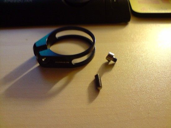

Token TK160 Ti im Album Defekte
Schraube is bei anziehen mit 4Nm gerissen. Bei tuning-bikes ham sie mir dann gesagt, dass sie nur mit 3,5Nm angezogen werden soll... bekom jetzt ne neue Ti schraube, aber in blau.

#2 Probiker93 (24.03.2009, 14:50)
naja... es is ja nur die titanschraube gerissen. un nicht die ausgefräste klemme

#4 DaZarter85 (24.03.2009, 19:09)
Bevor die Ti- reißt geht wohl des gewinde im arsch denk ich!

#5 Probiker93 (24.03.2009, 20:22)
ganz sicher, steht ja dabei. hab sie von tuning-bikes : http://tuning-bikes.de/product_info.php?cPath=51_81&products_id=682&osCsid=e829c7c55ec6345a761a4e1dcc00f0d4 das is ne titanschraube. 100%. ich bekomme sie jetzt doch in natur ersetzt

#7 EvilEvo (24.03.2009, 22:35)
Habe das Teil von Nope (http://www.bike-discount.de/shop/k391/a10356/n-light-titan-sattelklemme-rot-349mm.html) ist nahezu baugleich, Habe die Titanschraube auch mti 4Nm angezogen und zerwürgt. Im Nachhinein muss ich sagen, rausgeschmissenes Geld...

#8 banelion (24.03.2009, 22:37)
bei mir funzt das ding ohne probleme....und da ich sie mit handgefühl angezogen habe und sie hält: alles richtig gemacht

#9 Probiker93 (25.03.2009, 14:16)
@dirty-boy: denk cih auch
@EvilEvo: wieso rausgeshcmissenes geld? sie haben mir die schraube sofort ersetzt. is zwar ein kleines ärgernis aber ansonsten nicht weiter shclimm

#11 EvilEvo (28.03.2009, 13:23)
Ja gut, mir haben sie die Schraube nicht ersetzt, deswegen ist es für mich(vor allem als Schüler) rausgeschmissenes Geld.

#12 Probiker93 (29.03.2009, 13:18)
bei tuning-bikes sind die richtig zuvorkommend. haben mir gleich angeboten ne neue schraube zu schicken

#13 Hänschen (10.08.2009, 18:29)
Bei mir ist nur immer der Kopf rundgeworden, habe deswegen die Klemme getauscht.

#14 Probiker93 (20.08.2009, 11:29)
ja, man muss aufpassen, imemr ganz behutsam anziehen
