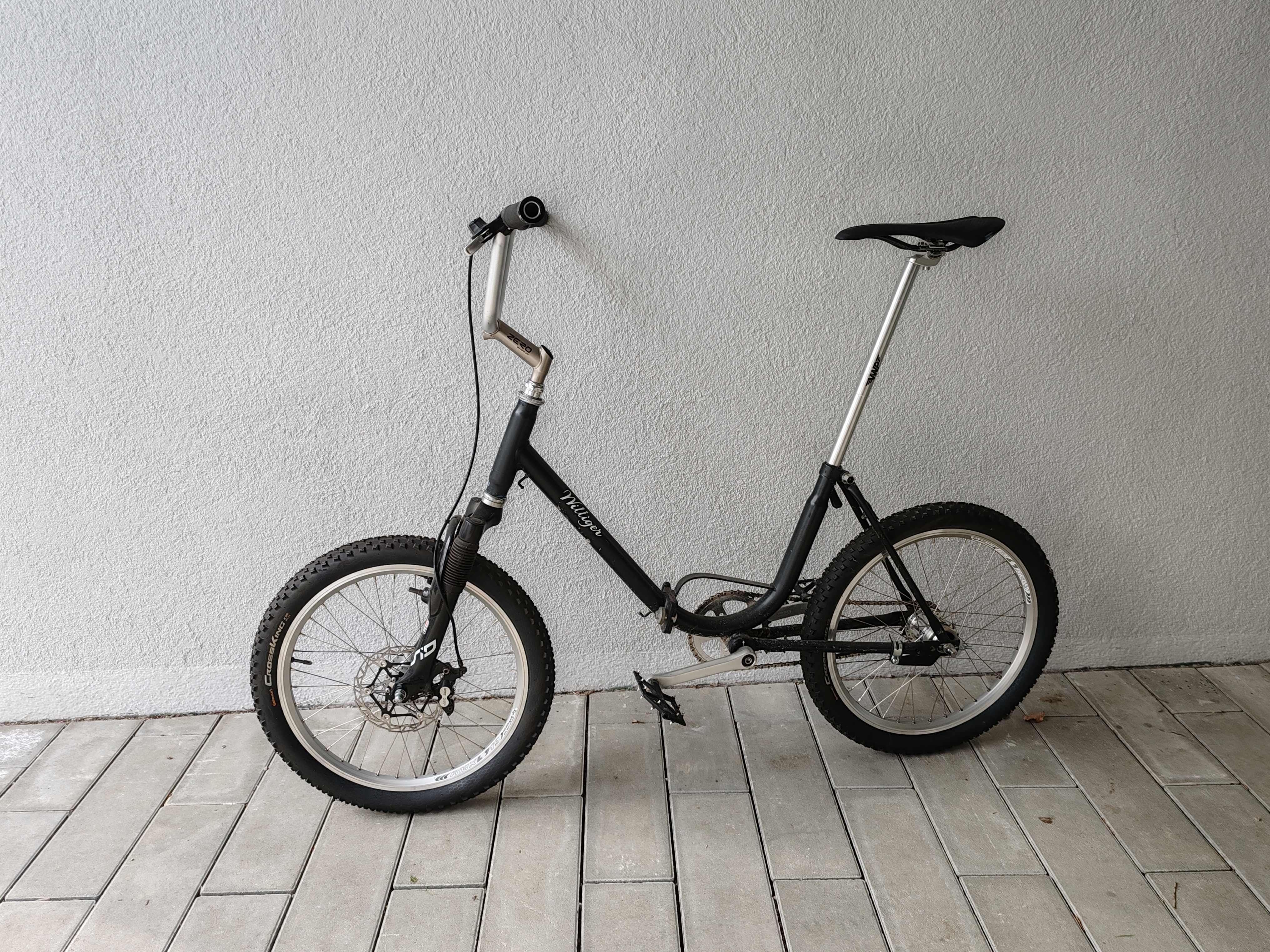

Hi,
Jetzt wollt ich auch mal die Chance nutzen meine Rennmaschine zu zeigen. Es ist nicht das übliche XC Bike sondern ein kompletter Custom Aufbau mit dem ich schon recht erfolgreich bei der Klapprad WM / MTB Marathon in Pfronten teilgenommen habe. Wie ihr seht, ein verwegener Eigenbau der aus einer Schnapsidee entstanden ist und dann mit den Komponenten immer ernsthafter wurde. Stichwort Komponenten:
Zu den Specs:
RAHMEN: Haverich Klapprad ca. 1980 - steel is real!
GABEL: MST 20" mit RockShox Aufklebern fürs Auge, ca. 60mm Federweg, Coil
BREMSE VORN: Deore XT 4-Kolben (BR-M755/756) mit 160mm floating Bremsscheibe
LAUFRADSATZ: Eigenbau mit RMX 719 Felgen (einfach geöst), Nabe vorn mit Disc Aufnahme und Schraubachse, Nabe hinten Sturmey Archer S2C (2Gang Kick-Shift mit Rücktrittbremse). Sapim Speicheb mit jeweils 2 Schwarzen Speichen am Ventil
REIFEN: Conti Crossking 20x2,0 und Schwalbe Extralite Schläuche
ANTRIEB: 2Gang mit Thun Kurbel inkl. original aufgepressten Kettenblatt (leichter als eine Xtr-M900 mit einem einzelnen Alu-Blatt!), Universal Patronentretlager eingepresst in 3D-Druck Lagerschalen, Kick-Shift Nabe hinten
ERGONOMIE: Lange Alu-Sattelstütze mit Carbon Sattel, Zero Shogun Vorbau, Alu Lenker mit ODI Lock-On Griffen, aggressive Pedale
GEWICHT: rund 13kg
In diesem Aufbau steckt viel Herzblut und natürlich bewege ich mich damit am Rande der Regularien dessen, was im Klappradsport geduldet wird. Insgesamt bringen die Umbauten aber mehr Bling als tatsächlichen Wettbewerbsvorteil 😉
Falls jemand Interesse hat, ich bin gerade drauf und dran mich von dem Teil zu trennen. Wenn sich ein Liebhaber findet, der es zu würdigen weiß...
