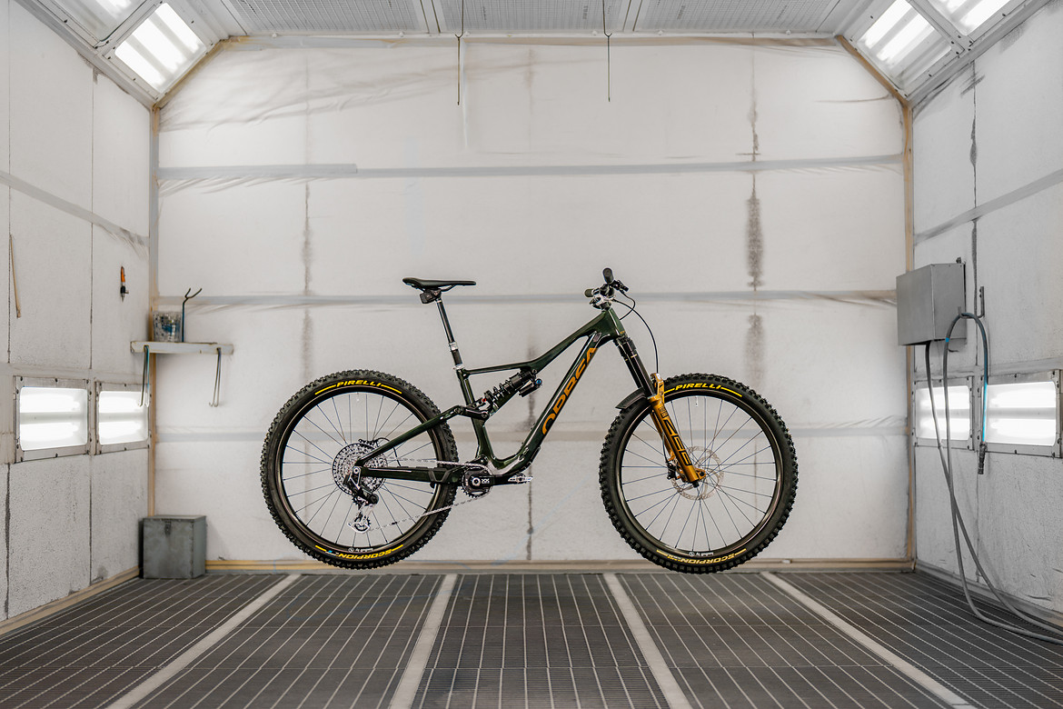

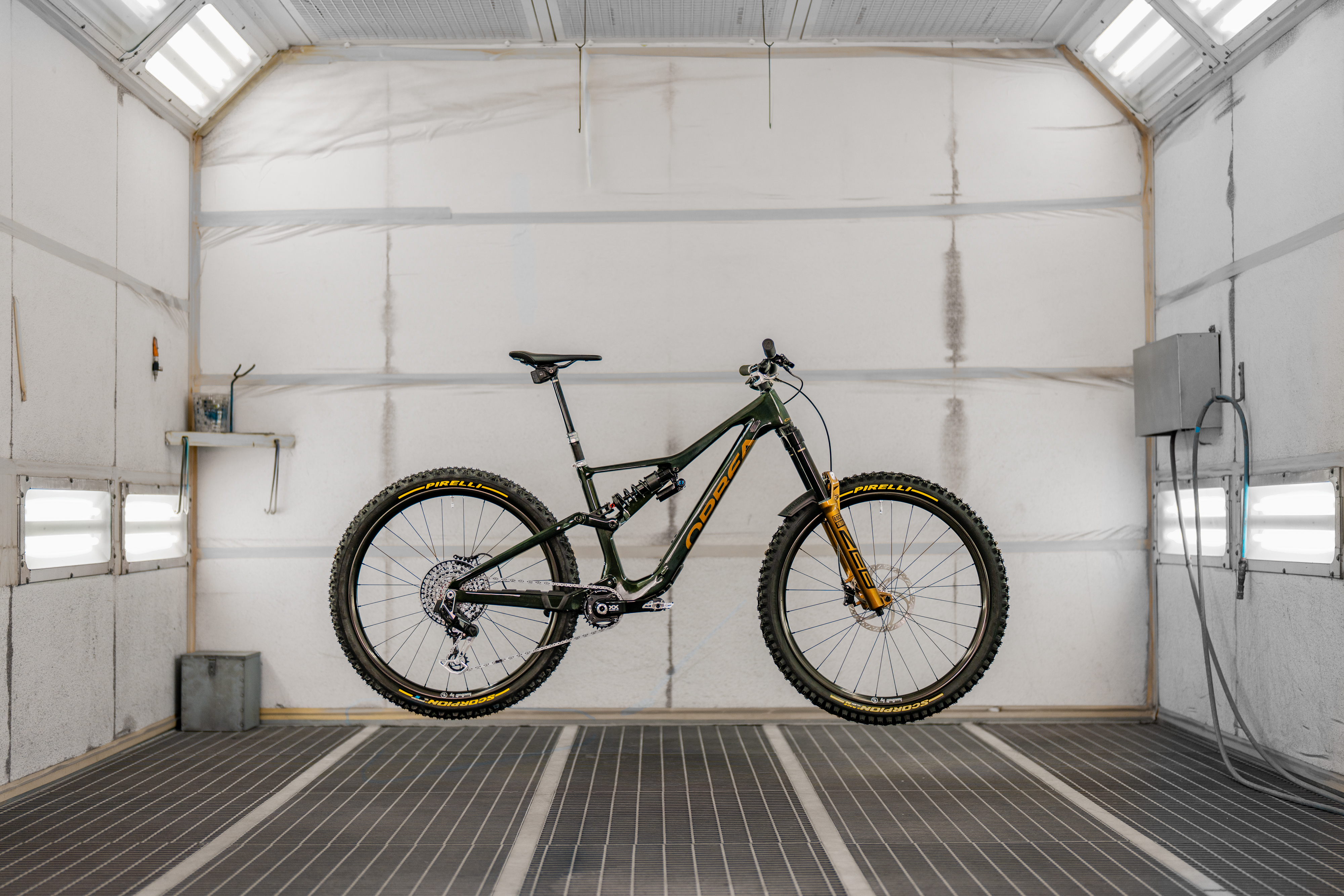

Orbea Rallon im Album Bike der Woche [Vorschläge]
Rahmen: Orbea Rallon, 2024, (167mm)
Gabel: Rockshox ZEB Ultimate mit Speziallackierung, (170mm)
Steuersatz: Cane Creek 70 Series
Dämpfer: Rockshox Vivid Coil Ultimate
Feder: H&R Bike Performance Spring, schwarz gepulvert
Sattelstütze: Rockshox Reverb AXS
Sattelrohrklemme: Tune Schraubwürger, silber
Sattel: SQlab 611 Ergowave active 2.1
Vorbau: Tune GT35, silber
Ahead Deckel: Tune Cap, silber
Lenker: Tune Wunderbar 2.0
Griffe: Deity Supracush, Clamps silber geschliffen
Bremse: Trickstuff Maxima, schwarz
Bremsscheiben: Trickstuff Dächle HD, 203mm
Schaltgruppe: Sram XX Eagle Transmission
Activ Spider: Ochain
Kettenblatt: Wolftooth, 30Z.
Pedalen: HT T2, silber
Felgen: Lightbicycle EN932
Ventile: Muc-Off, silber
Speichen: DT Swiss Competition Race
Naben: Erase MTB IS-6 J-Bend, silber
Laufradbau: Kurbeldreher AG
Reifen vorne: Pirelli Scorpion Race Enduro M, 29x2.5“
Reifen hinten: Pirelli Scorpion Enduro S, 29x2.4“
Da ich neben dem Biken auch gerne schraube, gönne ich mir alle drei bis vier Jahre ein neues Bike – natürlich komplett im Custom-Aufbau. Diesmal fiel die Wahl auf ein Orbea Rallon Frameset in Dark Metallic Green. Passend zum Orbea-Schriftzug in Metallic Olive Green habe ich die Gabel farblich abstimmen lassen und mit rohen, silbernen Aluteilen stilvolle Akzente gesetzt.
Das Enduro kommt bei mir für alles zum Einsatz – vom heimischen Feierabend-Trail bis zur hochalpinen Tagestour. Trotz solider Ausstattung liegt das Gewicht mit Pedalen bei überschaubaren 15,3 kg – leicht genug, um es auch mal schultern zu können, wenn’s richtig steil wird.
Das Fahrwerk arbeitet dank kalibrierten Gabelbuchsen, Dual Compound Dichtungen, dem Vivid Coil Dämpfer und dem Ochain Active Spider butterweich – und lässt das Bike nahezu lautlos über den Trail gleiten. Präzise, ruhig, und dennoch verspielt – genau so, wie ich mir ein Bike vorstelle.
