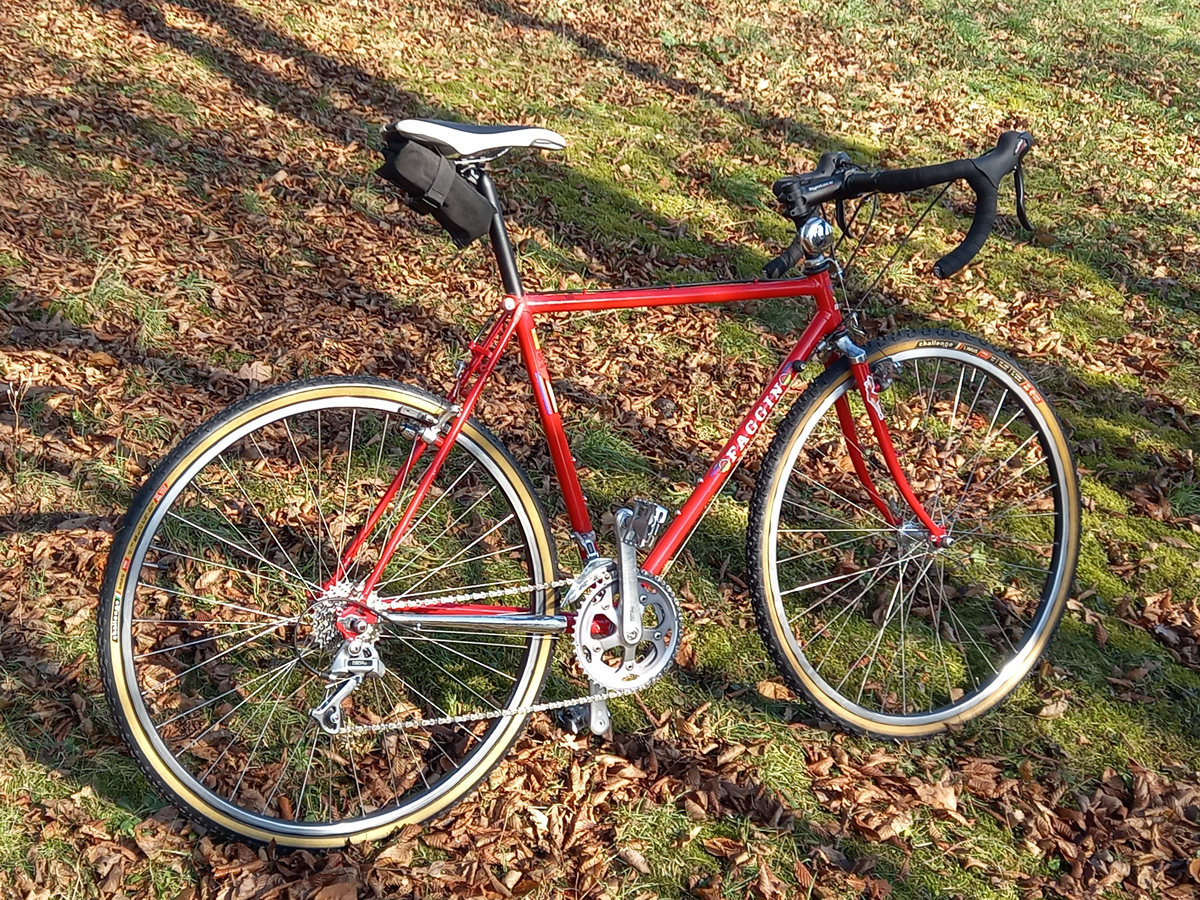

Rahmen:
Faggin CTB (ca. 1989), Columbus Aelle-Stahl
Rahmenfarbe:
Rot glanz mit unlackierter Chromstrebe Antriebsseite
Rahmengröße:
53cm
Oberrohrlänge:
530mm (effektiv)
Flaschenhalter:
Ohne
Gabel:
Faggin Columbus CTB, 9mm Schnellspanner
Lenker:
Ritchey Comp Curve | Vorbauklemmung: Ø31,8mm / Lenkerbreite: 440mm, Drop: 128mm, Reach: 73mm, Flare out: 1° / Material: Aluminium (6061), Schwarz
Lenkerband:
Ritchey Comp Eva Bar Tape, Farbe: Schwarz
Vorbau:
Syntace F149 | Bauart: Ahead, Schaftklemmung: 1 1/8", Lenkerklemmung: Ø31,8mm, Länge: 100mm, Winkel: -6°, Modell 2017, schwarz (im Foto noch nicht upgedatet)
Vorbauadapter:
Procraft Vorbauadapter 1" auf Ahead 1 1/8" | Klemmhöhe Vorbau: 40/45/55mm, Verstellbereich des Vorbauschafts 30-50mm, Modell 2023, Schwarz
Tacho:
Ohne
Steuersatz:
Keine Daten
Schalt-/Bremsgriffe:
Shimano Tourney ST-A070 Schalt-/Bremshebel Set, Road 2x7-fach, Modell 2023, Schwarz
Shimano I-SMCA70P Schaltzug Einstellschraube (für Umwerfer und Schaltwerk)
Schaltwerk:
Shimano Deore STI 7-fach
Umwerfer:
Shimano Deore STI 2-fach
Bremsen:
Shimano Cantileverbremsen (VR/HR)
Dia-Compe Brake Hanger, Gegenhalter mit Einstellschraube (VR)
SHIMANO SM-CB70, Bremszugeinsteller (HR)
Shimano M70T2, Bremsschuhe für Cantilever
Laufradgröße:
28"/ 700c
Laufräder:
Felgen | Alesa (Made in Belgium), 9mm Schnellspaner (VR/HR), Schwarz
Naben | Keine Daten, Silber
Reifen:
VR | Challenge Lumis Pro Open 33mm, Skinwall (Faltreifen)
HR | Challenge Grifo Pro 33mm, Skinwall (Faltreifen)
Schläuche:
Schwalbe SV 15, 28", SV-Ventil, 40mm Ventillänge
Kurbeln:
Keine Daten, Kurbellänge: 170mm
Innenlager:
4-Kant
Pedale:
Shimano Pedal SPD PD-M324 (Klick-/Plattform)
Warum diese? Ganz einfach: Dieses Rad wird u.a. auch auf MTB-Wegen eingsetzt und da ist mir eine zusätzlich ausgeklickte Option die sicherste und beste Variante!
Kettenblätter:
Shimano FC-CX50 Cyclocross 36/46T, silber
Kette:
Shimano CN-HG71 Kette, 7/8-fach, Silber
Kassette:
SunRace CSM63 Kassette Größe: 11-28 Zähne, 7 Gänge
Sattel:
Selle Italia Schwarz/Weiß
Sattelstütze:
Ritchey Comp 2-Bold Sattelstütze Ø26,8mm, Länge: 350mm, Seatback: 25mm, Material: 6061 Aluminium
Sattelklemme:
Integriert
Sattelstasche:
YNOT Saddle Roll Black
Beleuchtung:
Keine
Sonstiges:
. Klingel am Vorbauadapter, ca. 40 Jahre alt
. Schutzfoliert, alle relevanten Rahmenstellen mit rotem Isolierband beklebt
Gewicht:
---kg (komplett wie auf Foto, wird noch mit Personenwaage gemessen / 3 Durchgänge)
Mögliche Pläne:
Tausch des Syntace-Vorbaus gegen einen passenden Procraft SL
Stand der Daten:
Januar 2025
