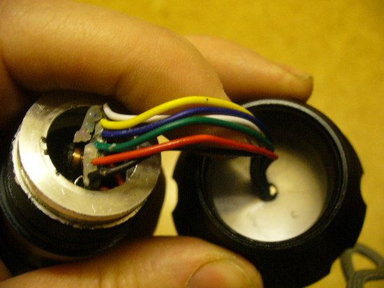

06 Kopf abgeschraubt

06 Kopf abgeschraubt im Album Romisenumbau
Nun hab ich einen alten Fahrradschlauch um den abgeflachten Teil der Batteriehülse gewickelt und dieLampe an der Stelle in den Schraubstock eingespannt. Dann konnte ich den Kopf von Hand und ohne vorherige Wärmebehandlung abdrehen. Durch die Kerben ist dieser ja auch schön griffig. Dabei ist aber wichtig, dass der Frontring schon demoniert ist. Denn dann wird die Aluplatte mit den LEDs nicht mitgedreht und die Drähte bleiben heile.
