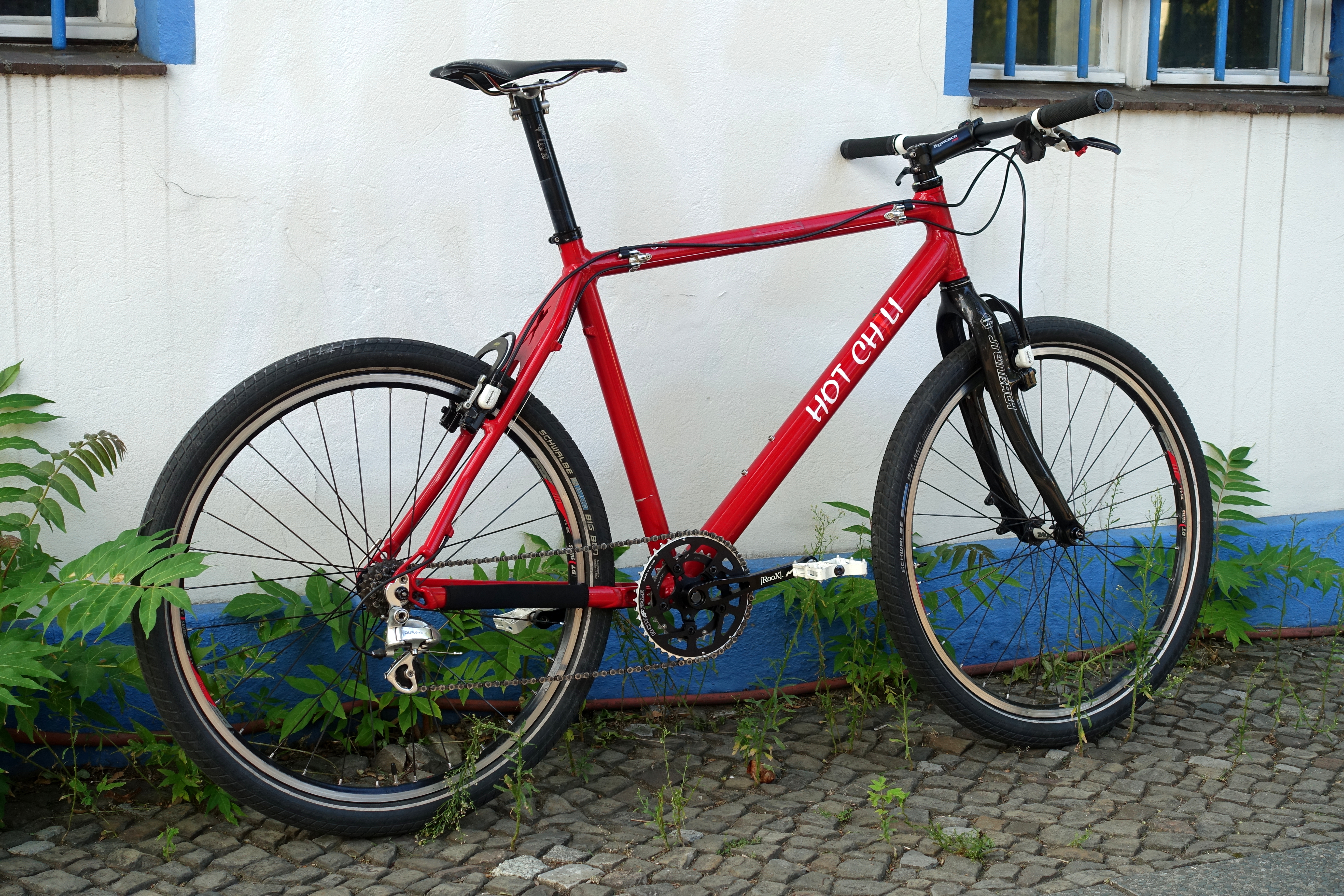

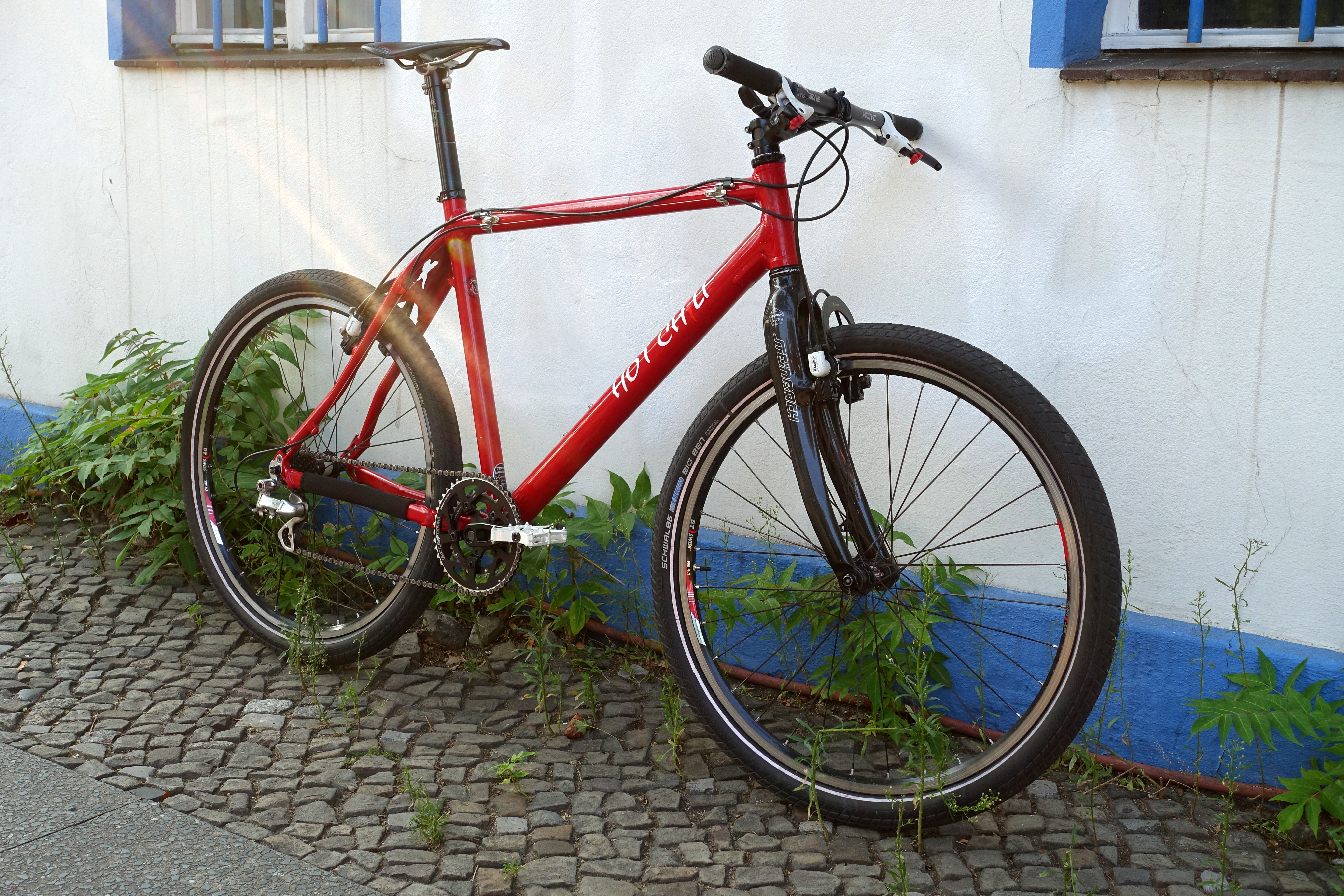

Nach Monaten der Suche nach einem Knacken beim Antritt und erfolgloser Fehlersuche (Pedale, Innenlager, Kettenblätter, etc.) jetzt endlich knackfrei mit einer RooX Kurbel unterwegs statt Tune Big Foot. Zudem die silberne KCNC Scandium Stütze gegen eine schwerere, ästhetisch besser passende schwarze Tune Stütze getauscht. Außerdem haben weiße Magura HS33 die schwarzen ersetzt und den Umwerfer inkl. Shifter demontiert. Ob das 44er Kettenblatt passt, muss sich erst noch herausstellen. Aus Ermangelung an kurzen Kettenblattschrauben erstmal mit kleinem 32er Blatt montiert.
Rahmen: Hot Chili Zymotic V 20,5"
Gabel: Steinbach Carbon Starrgabel
Laufradsatz: DT Swiss XR 4.1 Felgen auf 240S Naben
Reifen: Schwalbe Big Ben
Steuersatz: Ritchey WCS
Lenker: KCNC SC Bone
Griffe: No Name
Vorbau: Syntace F99 110mm
Sattelstütze: Tune Starkes Stück
Sattel: Selle Italia SLR
Sattelklemme: Tune Würger
Bremse: Magura HS33 mit Carbon Brakeboostern
Kurbel: RooX MXC
Pedale: Aest
Schaltwerk: Shimano Dura-Ace
Kassette: Shimano Dura-Ace
Shifter: Shimano XTR 951
Schnellspanner: Tune
Innenlager: Tune
Kettenblätter: Race Face 32Z / 44Z
