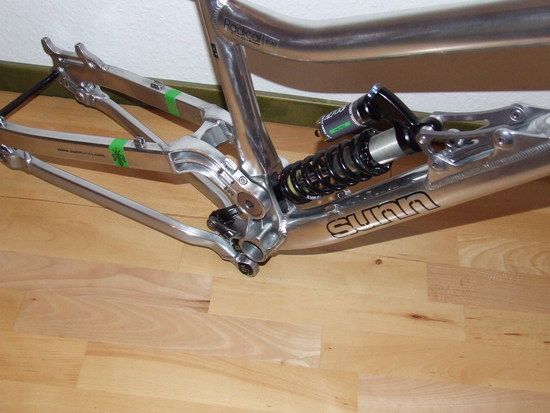

Horstlinkatrappe? Bullshit. Wer das in dem Rahmen sieht hat keine Ahnung. Und wer keine Ahnung hat muss sich eh nicht für den Rahmen interessieren.
Avatar
#4 Sepprheingauner (10.12.2008, 23:20)
Aha, sehr interessant Watson! Immer schön freundlich bleiben, gell.
Da sitzt ein Gelenk an der Stelle, an der normalerweise das echte Horstlink platziert ist. Es hat aber in diesem Fall in keinster Weise die Funktion des Horstlinks.
Kann man da nicht von "Atrappe" sprechen?
Avatar
#5 Xiper (10.12.2008, 23:26)
Das ding ist doch eigentlich "nur" ein abgestützter Eingelenker oder? ... trotzdem schick
Avatar
#6 The Great (10.12.2008, 23:30)
Würde ich nicht behaupten. Das Gelenk ist nicht darauf aus zu täuschen, sondern ganz offensichtlich um den Dämpfer anzulenken. Bullshit nehme ich zurück. Hab das mit Hortlink in Kombination mit dem Rahmen so oft gelesen und wohl etwas überreagiert.
Prinzip ist halt zu simpel um da ernsthaft drauf reinzufallen. Direkte Verbindung Hauptrahmen/HR Achse OHNE Gelenk dazwischen = Eingelenker. Da gibts nichts dran zu rütteln.
Avatar
#7 Sepprheingauner (11.12.2008, 09:35)
Ei natürlich ist das ein Eingelenker! Darauf wollte ich auch nur hinweisen. Letztendlich meinen ja dann alle das gleiche.
