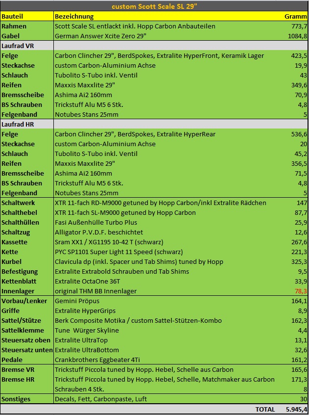

Custom Scott Scale SL 29 im Album Drittes Projekt: Scott Scale SL 29" Aufbau - 5.945g
Das THM Lager ist rot da hier noch Gewichtsoptimierung drin wäre. Allerdings hat sich dieses Lager bei der Clavicula als am besten geignet erwiesen. Dafür leider etwas schwerer.

Geiles Konzept. Haltbar und Fahrbar? Pi-Rope Speichen? Immer wieder beeindruckt was manche hier am Tag legen fürs letzte Gramm! Und das meinen ich im positivem Sinne!

ne die Speichen sind von Berd in den USA bestellt. Sind auch Textilspeichen ähnlich wir Pi Rope, jedoch mit einem anderen Befestigungssystem. Die PI Rope sind mir zu proprietär und funktionieren zur Zeit nur mit den einen speziellen Newmen Naben
