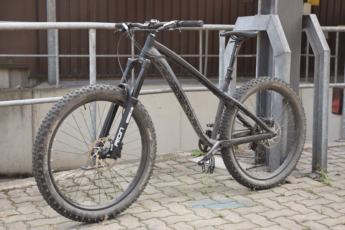

Was für Laufräder sind das?

Habe ich anfertigen lassen.
Felgen: P.O.C. 27,5 35mm Maulweite
Nabe vorn SLX 15mm x 110mm Boost
Nabe hinten SLX 12 x 142mm
Speichen DT Swiss 2 mm
Reifen Schwalbe NN 3.0 vorn und 2.8 hinten

Fährt sich das Hornet gut mit Plus Bereifung? Ich überlege auch auf 2,8er Reifen zu wechseln.

Ich finde die Plus reifen für den Trail und DH deutlich besser. Die schlucken noch mehr weg und fühlen sich sicherer an (bei 1,0 Bar). Ich hatte damals bei einem anderen Rad von 29er auf 27,5 Plus gewechselt und war einfach begeistert. Mit 1,0 Bar kommt man zwar nicht so leicht den Berg hoch, aber bei 2,5 Bar laufen die Reifen wie normale.

Ist das nicht der 2018er Rahmen?
Schicker Aufbau soweit bis auf die chrome Deckel.

Hi, ist ein 2017er Rahmen.
