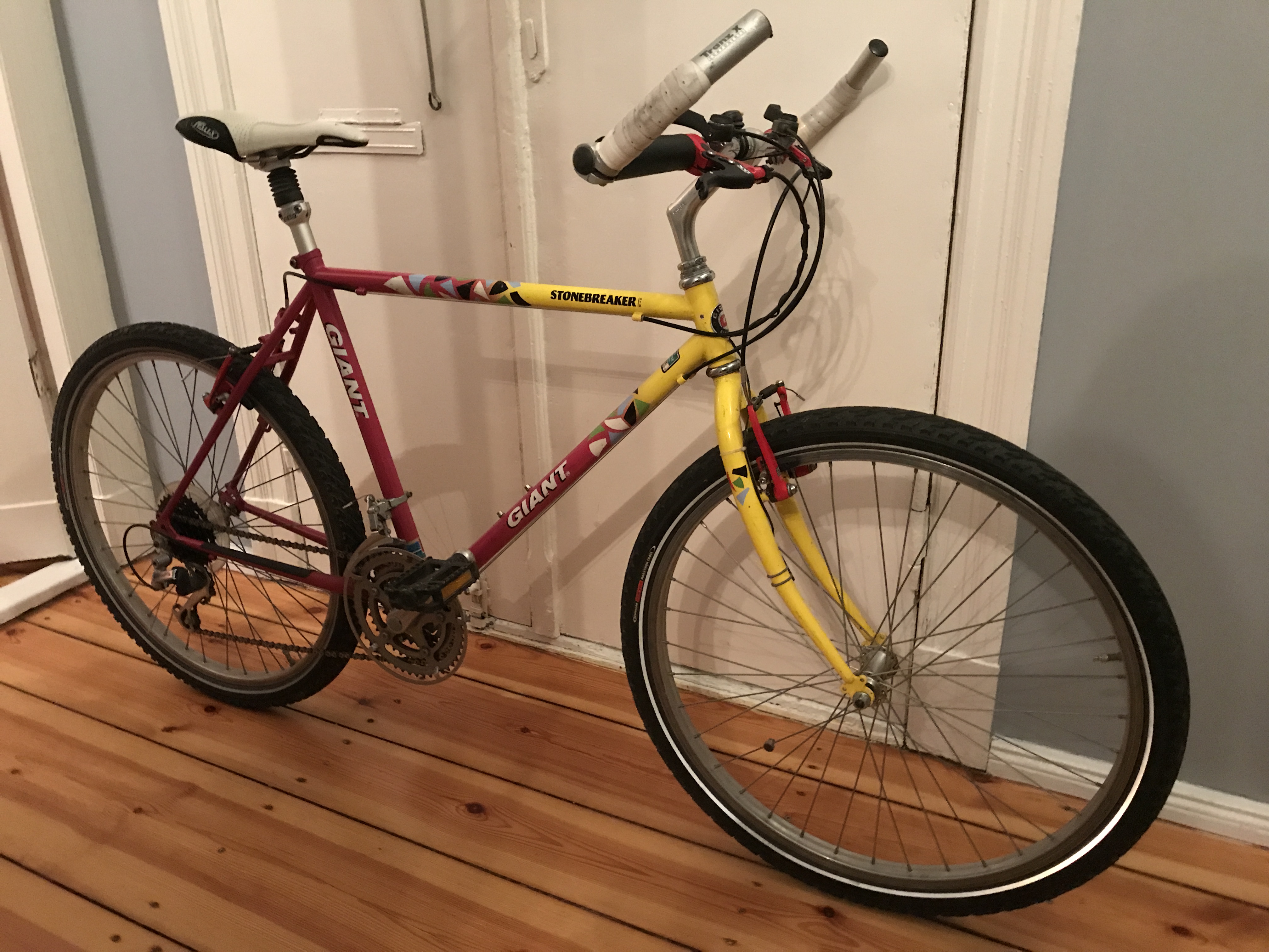

#1 Basti138 (16.02.2018, 22:38)
Ganz heißes Eisen
Mach da aber wieder Canties dran, mit den guten Cool Stop Eagle 2 Belägen. Die V´s gehören einfach nicht da dran.
Empfehle Fluidfilm ASR für die Kettenstreben innen und den Tratlagerbereich. Da findest du überall kleine Löcher zum Reinsprühen.
So gings mir auch, per Zufall das Bike gefunden, das ich in meiner Jugend hatte. Hingefahren, perfekter Zustand, gekauft
Avatar
#2 fatbikepeg (17.02.2018, 21:47)
yo
Hab mir bei mtb-kult die Dia Compe 987 Bremse bestellt.
Avatar
#3 Basti138 (17.02.2018, 22:03)
Passt
Hab mir mal die Arbeit gemacht:
- Innenlager raus
- Hinterbaustreben und Tretlager mit Phosphorsäure gefüllt und mit Klebeband verschlossen und einwirken lassen.
- neutralisiert mit Kernseife
- mit Spiritus gespühlt (trocknet schneller und es gibt keinen neuen flugrost
- Fluidfilm
Das artet aber in einer mittelgroßen Sauerei aus.
Die kettenstreben haben meistens ne Verbindung ins Tretlager. Die kleine Querstrebe vor dem Hinterrad nicht, die ist extra.
Auf alle Fälle brauchst du noch bunte Speichenklicker!!
