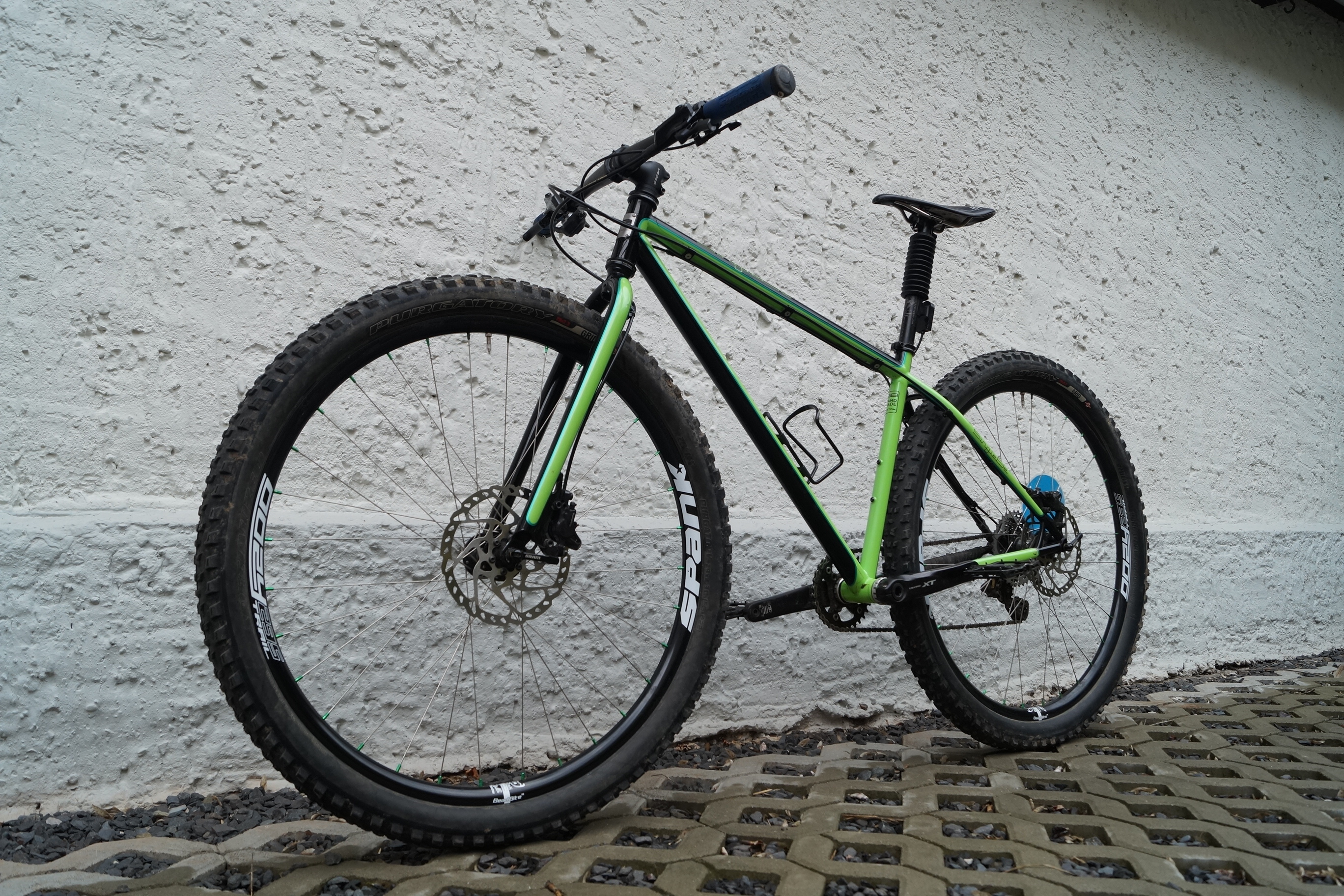

Das ist das starre Trailbike meiner Freundin.
Geometrie entspricht einem Genesis Fortitude Größe M, nur 5mm kürzer und 0.5° weniger Lenkwinkel.
Zugführung hab ich mir so ausgedacht, ich find das so besser.
Gabel: Genesis (von ebay.co.uk und vom Tom freundlicherweise kostenlos lackiert)
Steuersatz: Cane Creek 40
Vorbau: Procraft 50mm
Lenker: Genesis OEM Lenker von meinem Fortitude
Griffe: Syntace Moto
Bremse: Shimano Deore (BR-M615)
Bremsscheiben: SM-RT66 180mm
Schalthebel: Shimano SLX 10fach (mit I-spec am Bremshebel befestigt)
Schaltwerk: Shimano Zee
Kassette: Shimano XT 11-36
Kette: KMC X10-93
Kettenblatt: Wolftooth Drop Stop 32t (eig für XTR Kurbel, musste die Gewinde ausbohren...blöde 'Standards')
Kurbel: Shimano FC-M8000 170mm
Pedale: Reverse Black One
Tretlager: Shimano SM-BB70
Sattelstütze: Gravity Dropper Classic 100mm
Sattel: Selle Italia SLR
Sattelklemme: Chromag NQR
Naben: DT 350
Felgen: Spank Oozy Trail 295
Speichen: vorne Sapim Laser, hinten Laser + antriebsseitig D-Light
Nippel: Sapim Polyax grün, neben Ventil dunkelgrün
Reifen: Specialized Purgatory 29x2.3 Grid 2Bliss
Schnellspanner: Sram
Tubeless Milch: Orange Seal
Ventile: von alten Schläuchen
Flaschenhalter: Tacx Uni
