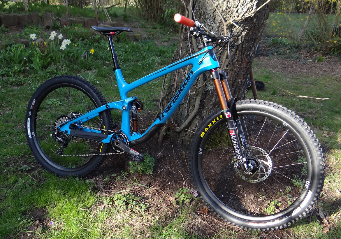

Transition Patrol Carbon Modell 2016 (L)
Mehr Fotos im Album "Patrol Carbon 2016":
Transition Patrol Carbon Modell 2016 (L) im Album Patrol Carbon 2016
Vor der Jungfernfahrt:
Rahmen Transition Patrol Carbon 155mm blau Modell 2016 (L)
Dämpfer Marzocchi 053 S3C2R 216x63 (2015)
Steckachse Transition X12 142x12
Gabel Marzocchi 350 NCR Titanium 160mm mit Evo V2 Kartusche (2016)
Lenker Pro Tharsis Carbon 780mm (2016)
Vorbau/ Kralle On-One El Guapo Corto Vorbau - 45mm (2015)
Steuersatz Cane Creek 40 ZS44/28,6 | ZS56/40 schwarz (2017)
Sattel Pro Turnix Carbon 142mm (2017)
Sattelstütze Bikeyoke Revive 160 (2017)
Sattelklemme Transition original schwarz (2016)
Laufrad vo E-THIRTEEN TRS RACE CARBON 650b (27mm) schwarz vorn (2017)
Laufrad hi E-THIRTEEN TRS RACE CARBON 650b (27mm) XD schwarz hinten(2017)
Bremshebel vo+hi
Bremsscheibe vo Shimano SLX SM-RT66M 230mm 6-Loch (2017)
Bremsscheibe hi Shimano SLX SM-RT66M 180mm 6-Loch (2017)
Bremse vo Shimano XTR 9020 Trail 2016 vorn (2017)
Bremse hi Shimano XTR 9020 Trail 2016 hinten (2017)
Kurbel SRAM XX1 Kurbel (2014)
Kettenblatt Chromag Sequence SRAM X-Sync™ Direct Mount GXP schwarz 32T (2017)
Crashplate 77designz CRASH PLATE™ - ISCG 05 - schwarz 32 Z (2017)
Kettenführung 77designz FREESOLO™ - ISCG 05+BSA (2017)
Rahmenschutz Easyframe Folie Patrol Carbon (2017)
Rahmenschutz Rockguardz Patrol 2016 Carbon (2017)
Innenlager Hope MTB Edelstahl mit GXP Converter rot (2016)
Kassette SRAM XX1 Kassette mit OneUp 44T (2014+2017)
Kette SRAM X1 Kette 108 Glieder (2017)
Schalteinheit SRAM XX1 Trigger (2014)
Schaltwerk SRAM X01 Schaltwerk (2015)
Schaltzüge hi Jagwire Schaltzugset Mountain Pro - black carbon (2017)
Reifen vo MAXXIS MINION DHF 27,5x2,50WT Exo 3C MaxxGrip (2017)
Reifen hi MAXXIS Aggressor 27.5x2.30 Dual Compound TR EXO (2017)
Pedale Mavic Crossmax XL Pro schwarz 2016 (2017)
Schläuche vo+hi Tubelessband, Ventile, Dichtmilch (2017)
Lenkergriffe ERGON GE1 Factory Griffe 2017 orange (2017)

#1 hansmanns (26.03.2017, 21:38)
Sehr schöner Aufbau! Wie funktionieren Dämpfer/Gabel im Patrol?
Avatar
#2 schneller Emil (27.03.2017, 08:44)
Super Aufbau!
Wie weit kannst du die Stütze im Rahmen versenken? Kannst du das ev bitte mal abmessen oder ein Foto davon machen? Das wäre nett!
Avatar
#3 sportritter80 (27.03.2017, 22:49)
Servus! Versenken lässt sich bis auf 1,5cm. So daumenbreit...
Zu Funktion vom Fahrwerk kann ich noch nix sagen. Hatte noch Probleme mit der revive
Avatar
#4 schneller Emil (28.03.2017, 07:13)
Danke
