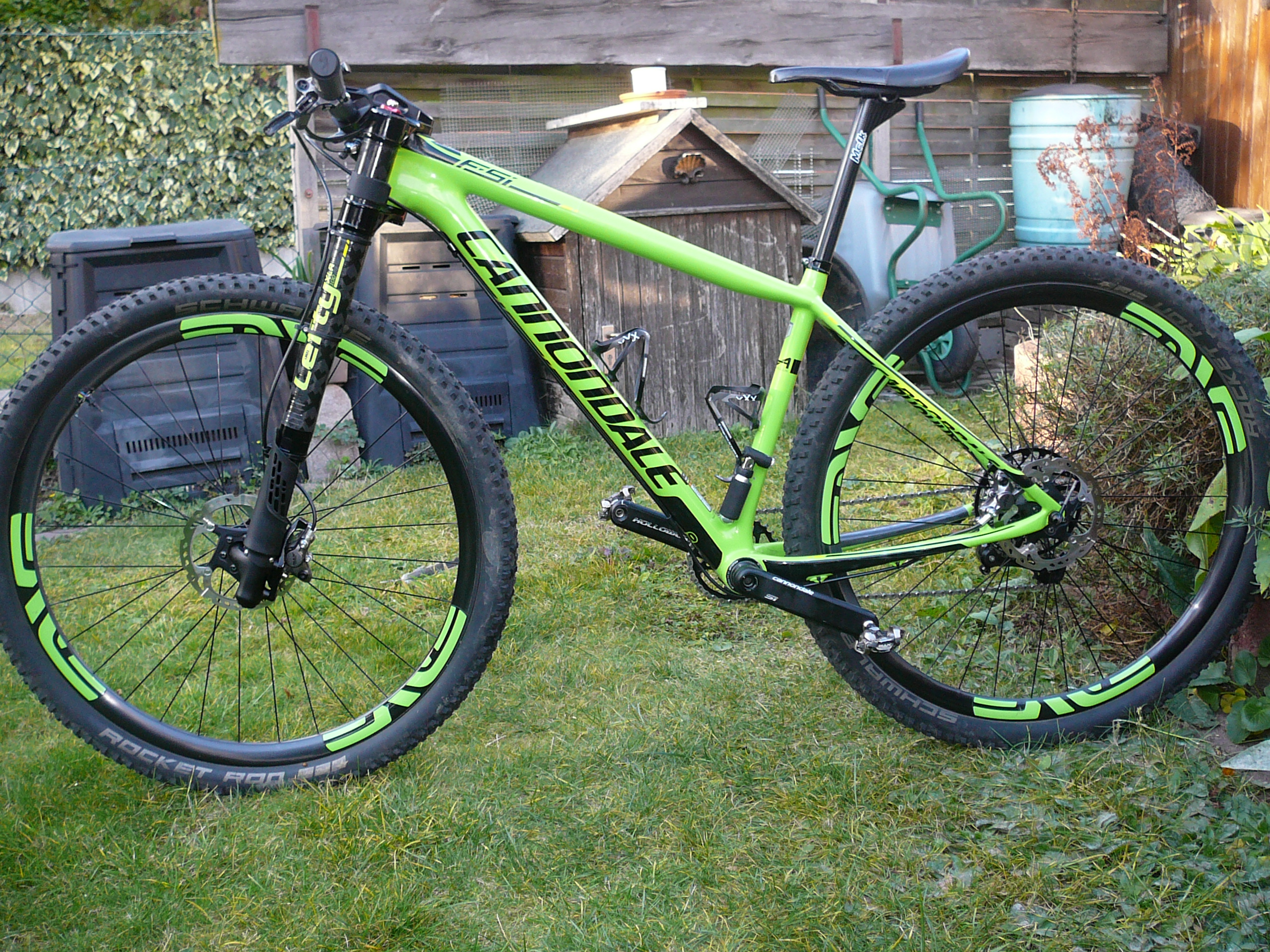

Rahmen:Cannondale F-Si 29", Asymmetric, BallisTec Hi-MOD Carbon, SPEED SAVE, Größe M / 971g
Steuersatz: 2 x CANNONDALE Steuersatz Lager / 54g
Schaltauge: Cannondale KP121 / 11g
Zug-Außenhüllen: Shimano SP-41 + Endkappen / 41
Schutzfolie: 3M™Scotchgard™ Selbstklebefolie 0,36mm stark / 98
Gabel: Lefty 2.0 Carbon, 100mm, XLR Isolated Damper Technology with XC+ tune and X-Loc remote / 1589g
Vorbau: LEONARDI RACING Johnny SI OPI für Lefty 2.0/Supermax 90 mm | -20° / 226g
Steuerrohr: Leonardi Racing / 71g
Lenker: New Ultimate Lenker EVO Flatbar 700mm Black 31,8mm matt / 113g
Griffe: Lizard Skins DSP Ø32,3 + Plugs / 27g
Flaschenhalter : 2 x Bontrager XXX Race / 36g
Sattelstütze: MCFK Sattelstütze Carbon MTB 3K-Optik glänzend Offset 27,2 x 350 mm / 121g
Sattel: Tune Komm Vor / 97g
Sattelklemme: Tune Ø30 / 10g
Schalthebel: Sram XX1 11-Fach Trigger inkl. Schaltzug (ohne Schelle) / 120g
Bremse VR: Shimano XTR BL-M9000 + 2 Ti-Schrauben + Adapter / 269g
Bremse HR: Shimano XTR BL-M9000 + 2 Ti-Schrauben + Mismatch 1.2 Adapter / 203g
Bremscheibe VR: Shimano SM-RT86 Ø160mm + 6 Ti-Schrauben / 120g
Bremscheibe HR: Shimano SM-RT86 Ø160mm + 6 Ti-Schrauben / 121g
Kurbel: Cannondale SI Hollowgramm R/L Arm + Schrauben + Distanzringe und Welle / 470g
Kettenblatt: AbsoluteBlack 1x11 32T Direct Mount / 57g
Innenlager: FSA BB30 PF 2 Cups + 2 Innenlager / 80g
Pedale: Shimano XTR PD-M9000 / 306g
Kassette: Sram XX1 XG-1199 10-42T / 269g
Schaltwerk: Sram XX1 11-Fach Typ 2.1 / 242g
Kette: Sram PC XX1 / 236g
Laufrad VR: Enve + Lefty 2.0 Nabe + Rocket Ron 2.1 + Milch / 1326g
Laufrad HR: Enve + DT Swiss 350 Nabe + Rocket Ron 2.1 + Milch / 1522g
Schnellspanner: Tune DC 17 / 20g
Gesamtgewicht: 8830g
