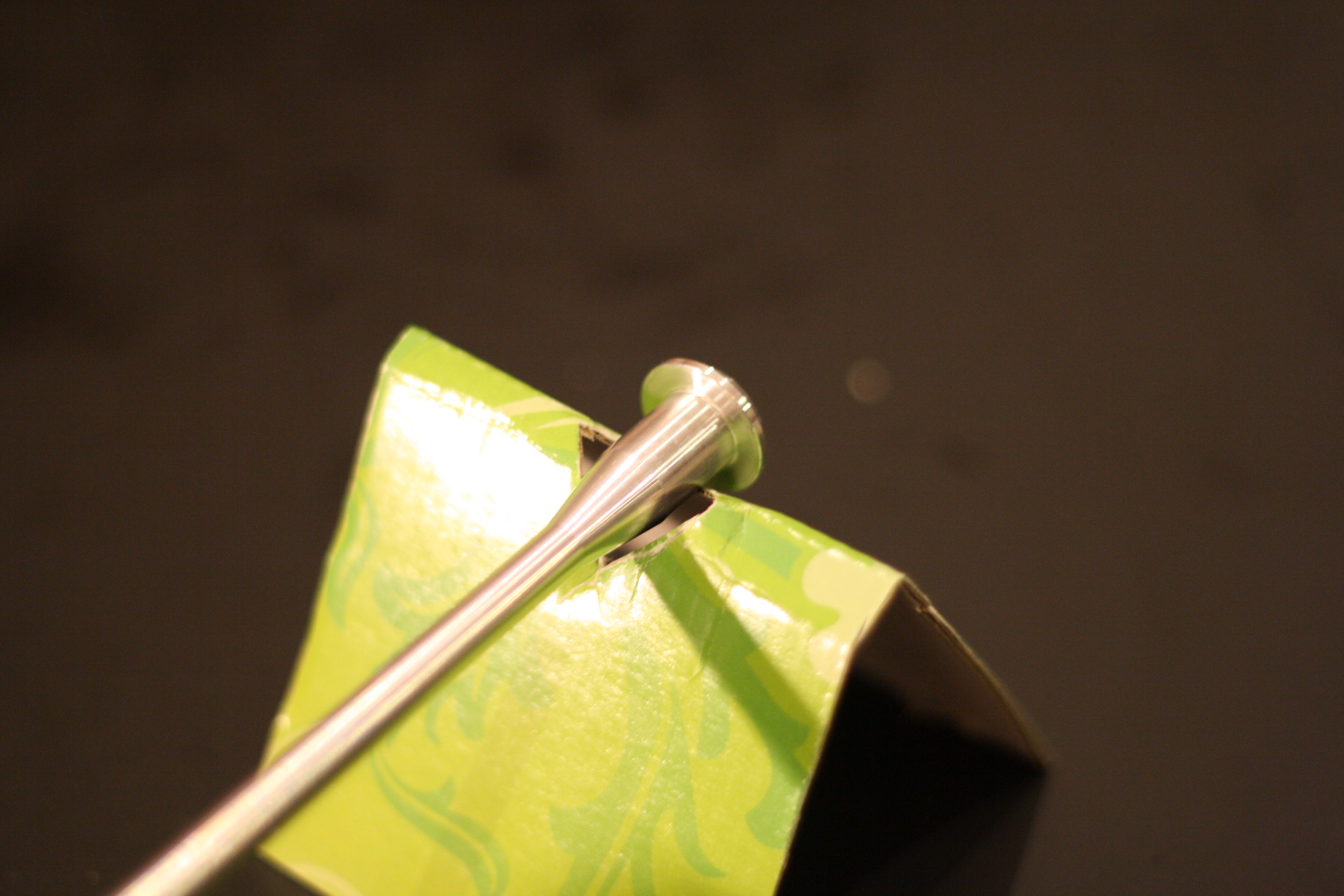

Gewicht, 28g
Avatar
#1 digi03 (21.02.2016, 19:40)
Die 28 Gramm wundern mich jetzt schon ein wenig und kommen mir im Vergleich bei dieser Ausführung zu einer Exrtalight sogar schwer vor. Durch den dünnen Querschnitt im Mittelbereich nehme ich auch ein wenig den Stabilitätsvorteil und den Sinn einer Steckachse. Gewicht einer 12mm Extralight:

#2 Steelist (21.02.2016, 19:47)
Danke für deinen Beitrag, allerdings sind die meisten andern Achsen dann hohlgebohrt, somit ist der Querschnitt nicht wirklich anders. Die Extralight spart sicherlich noch Gewicht mit dem sehr schlanken Kopf.

#3 digi03 (21.02.2016, 19:55)
Ja, die Extralight ist auch Hohlgebohrt. Das bringt ja das geringe Gewicht. Dadurch, das der Innensechskant bei der Extralight an der Gewindeseite ist, kann der Innendurchmesser auf eine größeren Länge gebohrt werden und auch größer im Durchmesser sein. Das bringt die eigentliche Gewichtseinsparung. Dadurch, daß die Achse aber im Außendurchmesser im wesentlich "groß" bleibt, ist auch die Stabilität (Steifigkeit) größer. Die dünne Wandstärke der Steckachse macht dann an den Eigenschaften praktisch nix mehr aus.

#4 Steelist (21.02.2016, 20:02)
Die absolute Torsionssteifigkeit wird sicherlich höher sein bei den hohlgebohrten Achsen, aber das war nicht mein Primärziel Die Steifigkeit be den Konatktpunkten Rahmen/Nabe wohl geringer, da hier mehr Material. Aber ich danke dir für diese Erläuterung und dem interessanten Denkansatz.

#5 digi03 (21.02.2016, 20:14)
Du hast ja mit deine Achse eigentlich exakt die gleichen Kontaktflächen wie bei den Achsen mit großem Durcmesser. Dein Zentrierungsdurchmesser bleibt bei 12 mm. An der Gewindeseite ist sowieso kein Unterschied und an der Flanschseite ist die Auflagefläche augenscheinlich ebenfalls gleich groß. Du bekommst keine gößere Flächenpressung. Eine Steckachse hat nun mal den Vorteil der Steifigkeitserhöhung (was ja bei bei erscheinen dieser Teile seinerzeit der eigentliche Sinn war). Den machst du dir leider beim verjüngen des Achsenquerschnitts zu nichte.

#6 Steelist (21.02.2016, 20:55)
Ich danke dir für deine Ausführungen, sehe es aber wie auch FRM die ein solches Achsdesign sogar im Weltcup (sogar mit noch schlankerem Schaft) einsetzt etwas differenzierter. Das Design ist definitiv haltbar und steif genug.

#12 Steelist (22.02.2016, 09:04)
Grundsätzlich finde ich einen Gegenseitigen Meinungsaustausch immer wünschenswert, eine Grundsatzdiskussion ist aber sicherlich fehl am Platz, zumal man wirklich etwas vom Thema abgedriftet ist. Dennoch möchte ich abschließend einige Punkte erläutern die bisher noch nicht genannt wurden um meinen Standpunkt zu untermauern.
Also digi03 hat mit seiner Aussage zum Gewicht absolut recht. Wenn man mal nur den mittleren/ freigemachten Schaftteil der Achse betrachtet so sollte die schlanke Achsform genau 3g leichter sein gegenüber einer hohlgebohrten Achse mit 1,5mm Wandstärke im Mittelteil. Nun ist die gezeigte Achse aber nur 1g leichter wie die gezeigt Extralite was folgende Gründe haben wird. Die Kopfdicke ist mit 4mm (vermutlich) fast doppelt so dick wie die der Extralite, auf der Gewindeseite wurde lediglich so groß aufgebohrt, dass hier immer noch 2,3mm Wandstärke verblieben sind. Hinzu kommt noch die Vermutung, dass meine Achse mit 172mm etwas länger sein könnte als die Extralite, wie geschrieben nur eine Vermutung.
Dank digi03 habe ich aber nun den neuen Denkansatz den 6 Kant nun auch auf der Gewindeseite einzustanzen und auf der Kopfseite in größerem Durchmesser hohl zu bohren, in Kombination mit einer reduzierten Kopfdicke auf 2mm und einer angepassten Achslänge sollte dann eine Gewicht von 25g möglich sein. Somit war diese Diskussion also sehr inspirierend.
Zum Thema 12mm Achse und Steifigkeit möchte ich nun noch etwas schreiben.
Es gibt diverse Faktoren, warum eine Steckachse für mehr Steifigkeit im Bike sorgt. Da wäre zunächst das Gewinde der Achse, die mit dem Gewinde des Schaltauges / Ausfallendes eine form-kraftschlüssige Verbindung mit dem Rahmen eingeht. Durch das geringe Bohrungsspiel des Ausfallendes auf der gegenüberliegenden Seite wird zudem die Nabe achsparallel und plan zu den Ausfallenden ausgerichtet. In Kombination mit einem höheren Anzugsmoment der 12mm Achse und der größeren und planen Kontaktfläche zwischen Naben und Ausfallende entsteht wiederum eine erhöhte Steifigkeit gegenüber einem Schnellspanner. Das schon angesprochen geringe Spiel zwischen Achse und Rahmen sowie der größere Querschnit der 12mm Achse im Verbund Ausfallende/Achse/Lager, sorgen auch hier wieder dafür das auftretende Kräfte besser abgeleitet / kompensiert werden und ein höher Steifigkeit des Gesamtsystems entsteht. Zu allerletzt kommt nun die absolute Steifigkeit der 12mm Achse gegenüber eines Schnellspanners zum Tragen. Alle genannten Faktoren gegenüber eines Schnellspanners erfüllt eine 12mm Achse mit schlankem Schaft genauso, wie eine hohl gebohrte Achse. Die Aussage von digi03, dass es je nach Achsausführung Steifigkeitsunterschiede gibt kann ich eventuell teilen, aber auch hier ist es eine naheliegende Vermutung weil Messwerte fehlen. Jedoch die Aussage, dass man mit einer Achse mit schlankem Schaft sämtliche Vorteile einer Steckachse verwirft halte ich für unbegründet.
