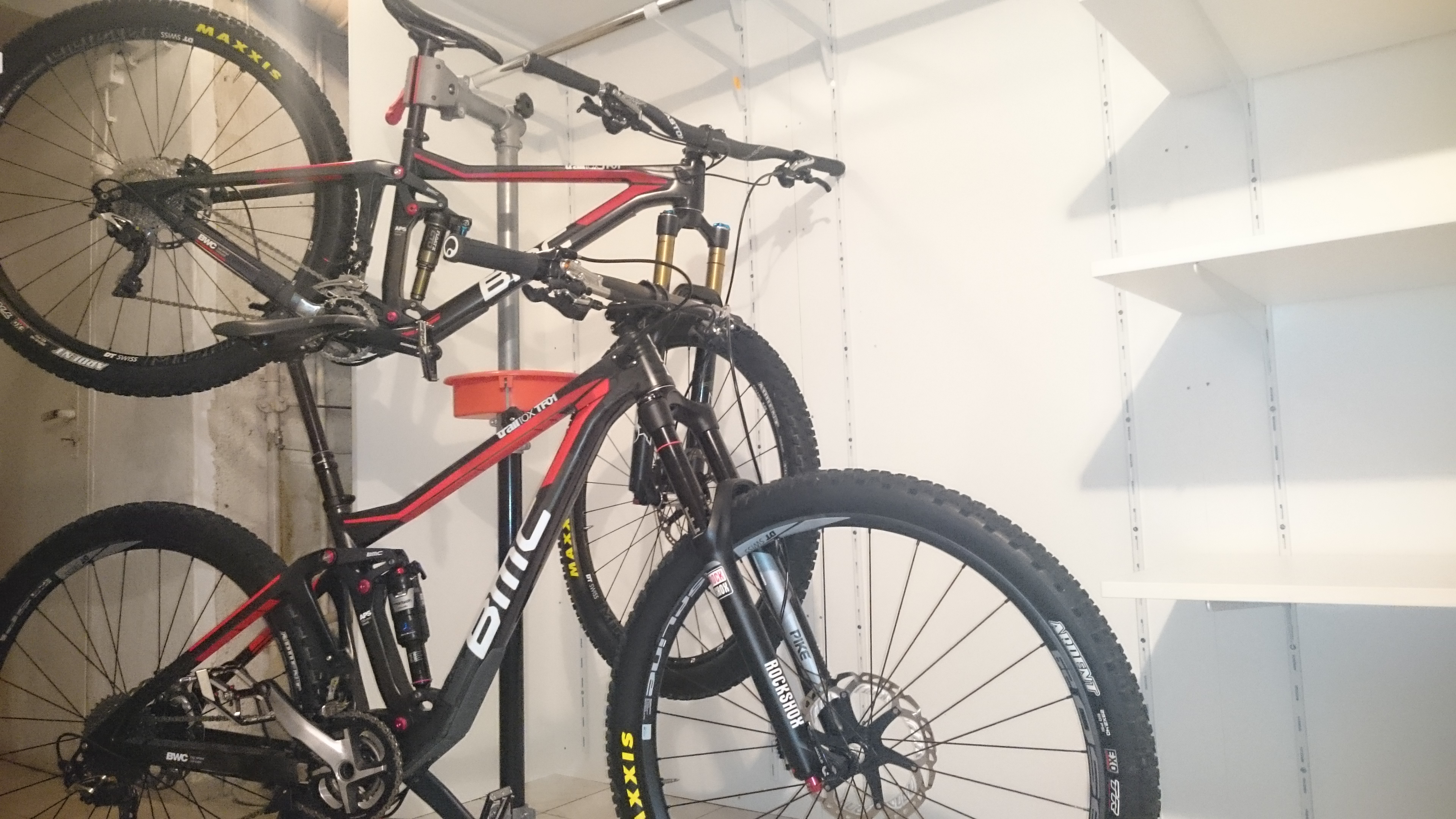

Beide Deine - oder wie ? TF´s gefallen mir einfach !
Kannst Du was zum Dämpfer ( Monarch ? welches Tune, Erfahrungen?)
Würde mich sehr Interessieren.
Gruß
Jop beide meine. eins zum Rossen eins für touren. Also der monarch RT3 is einfach Klasse und hat den standard Dämpfer (Fox float ctd kashima trail adjust) um einiges übertrofen. Arbeitet fast genauso gut wie der Float X. Ich kann nur tune L(ow) empfehlen da sonst der hinterbau Schnell überdämpft ist. Von Haus aus sind die Dämpfer custom tuned. Ich Fahre selber Tune M doch muss die Zugstufe fast Komplett offen fahren da der hinterbau sonst zu Langsam ausfedert. Werde auf dauer wechseln auf einen Monarch+ in tune L. Ich empfehle Dämpfer mit Grossem Volumen.
Ich liebe meine Räder fahre mit 173cm größe S, einfach ein Traum. Hab nen guten Wachhund 47kg .
Mein Tourenrad is nun Komplett XTR 2015 1x11 fach und Bringt nurnoch schlanke 12,14 kg auf die Waage samt Pedale (360g). Bilder Folgen

Ach ja wie schwer bist Du ( wegen dem Dämpfertune 9 - habe selbst knapp 100kg und überlege mir Tune M/M wegen den bei meinem Gewicht benötigten höheren Drücken.
Gruß
Ich wiege 76kg. Bei 100 kg und dem mehrdruck könnte tune M echt noch pasen
