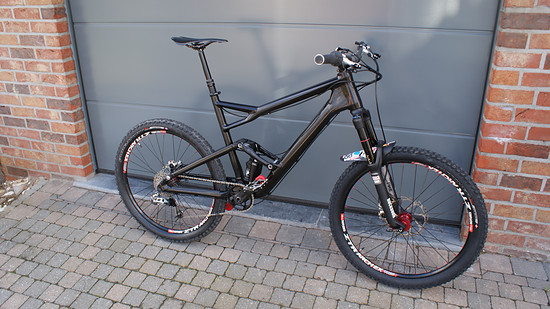

#1 belgiummtb (07.04.2015, 16:23)
Teileliste
rock shox pike solo air rct3 160mm 26" (20,5cm)
Achse 15mm
Fox Dyad
remote
Jekyll XL Black
achse syntace x12
reverb remote
reverb stütze
carbon sattel ebay
mud guard
Tune King + CX Ray Black + Arch EX mit Ventil
Tune Kong + CX Ray Black + Arch EX
Specialized s works Purgatory HR 2,3 control 2bliss
Specialized s works Butcher VR 2,3 control 2bliss
alligator windcutter 203
alligator windcutter 180
formula the one vr
formula the one hr
pm adapter 203
adapter hr 180
generik mit titanschrauben
Steuersatz IS Tangei
race face sixc
sixpack finger trixx
sram xo grip shift
sram gripshift griff
xo type 2 schaltwerk medium
xg 1080 sram
Kette xt 10fach
Sram XO Carbon 170mm mit Spacer und Spanner
black 34T
xpedo spry
crankboots
Alle am Bike befindende Schrauben aus Alu oder Titan
gemessenes gewicht: 12.230gr
