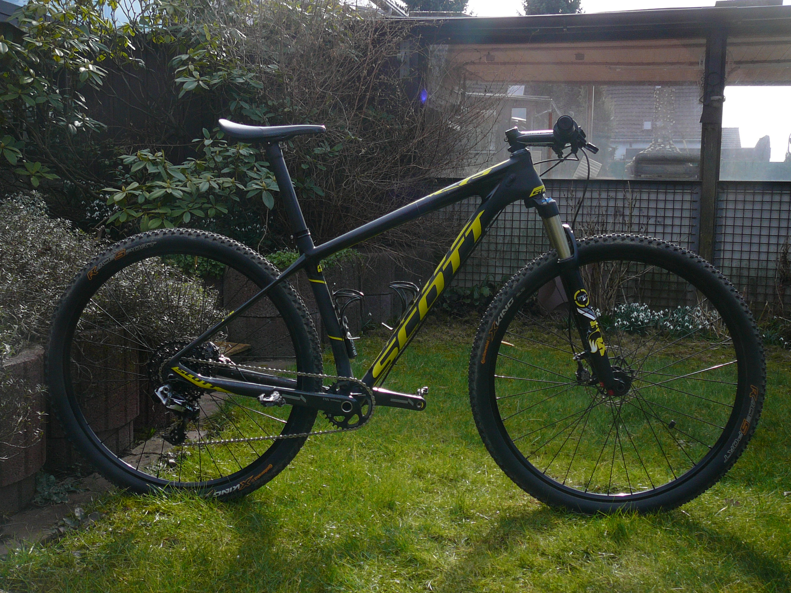

Rahmen: Scott 900 RC 2015 964g
Steuersatz: FSA 72g
Innenlager: SRAM Truvativ BB92 Pressfit für GXP 90g
Schaltauge: IDS SL Dropout Kit for 142 x 12 mm 25g
Zug-Außenhüllen: XTR SP-41 + Endkappen 20g
Schutzfolie: 3M Selbstklebefolie 0,36mm stark 42g
Gabel: Fox 32 Float 29 Factory FIT CTD 100 Kashima 2015 1574g
Ahead Kappe: Extralite UltraStar II + Tune Cap + AL-Schraube 12g
Vorbau: Ritchey WCS 4 Axis Vorbau 17 Grad 110mm 121g
Lenker: New Ultimate EVO Flatbar 700mm 31,8mm 113g
Griffe: Lizard Skins DSP Ø32,3 + Plugs 27g
Flaschenhalter: 2 x Bontrager Race XXX-Lite Carbon 39g
Sattelstütze: Carbonsattelstütze Ø34.9 x 350mm 142g
Sattel: Tune Komm Vor 97g
Sattelklemme: Tune Ø38 11g
Grip Shift: Sram XX1 11-Fach 104g
Bremse VR: Hope Race X2 Evo + 2 Ti + 2 Alu-Schrauben 201g
Bremse HR: Hope Race X2 Evo + 2 Ti + 2 Alu-Schrauben 214g
Bremscheibe VR: Hope Race X2 Ø160mm + Ti-Schrauben 86g
Bremscheibe HR Hope Race X2 Ø160mm + Ti-Schrauben 86g
Kurbel: Sram XX1 Kurbel Direkt Mount 32T Modell 2015 539g
Pedale: Shimano XTR PD-M980 306g
Kassette: Sram X1 XG-1180 10-42T 305g
Schaltwerk: Sram XX1 11-Fach 242g
Kette: Sram PC XX1 236g
Laufrad VR:Tune King QR15/ZTR Crest/Sapim CXRay/Sapim Alu Nippel/BOR Felgenband 662g
Reifen VR: Continental X-King RS 29er 2.2 548g
Schlauch: Michelin Latex 128g
Laufrad HR: Tune Kong X12/ZTR Crest/Sapim CX Ray/Sapim Alu Nippel/XX1 Freilauf 754g
Reifen HR: Continental X-King RS 29er 2.2 552g
Steckachse QR15: Fox QR15 74g
Steckachse X12: Syncros 62g
Gesamtgewicht: 8579g
