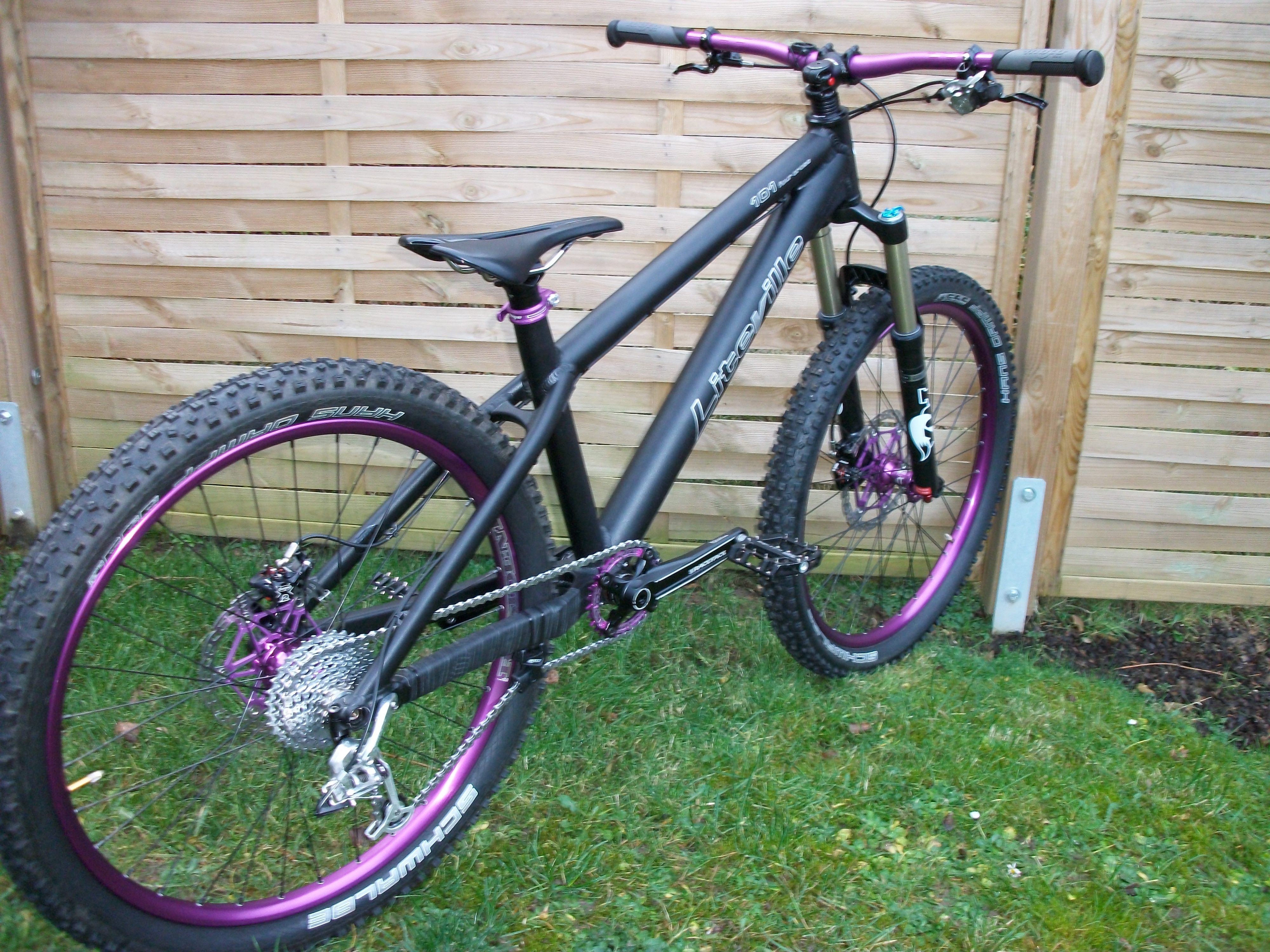

#1 holgersen (19.01.2015, 14:29)
Top!
Ich würde mir noch überlegen, auf die wohl bald verfügbare Hope-Kurbel umzurüsten. Dann ist es richtig schön konsistent und die Hope hat mit DM KB eine Super-Kettenlinie für 1x Antriebe.
Avatar
#2 Forrest301 (20.01.2015, 06:52)
Ist überlegenswert!
Die Kettenlinie ist mit der jetzt montierten Kurbel perfekt.
Avatar
#3 holgersen (20.01.2015, 10:25)
Was ist das für eine Variante der Turbine? 38/24 mit 104BCD, also die 3fach Variante? Dann hast Du 51 mm Kettenlinie, da geht noch was in Richtung Rahmenmitte. Sram 1x11 hat 49 mm und selbst das ist u. U. grenzwertig.
Avatar
#4 Forrest301 (20.01.2015, 10:30)
Hi, ja, 3 fach Kurbel mit 30er KB auf mittlerer Position.
Alle Gänge laufen sauber -- derzeit noch mit 9 fach, 34 - 11. Bleibt wahrscheinlich auch so, da mir die Übersetzung für das "Spielzeug" so reicht.
Gruß D
Avatar
#5 holgersen (20.01.2015, 10:33)
Wenn es funktioniert ist doch gut, zumal Du bei 34 hinten nicht den Schräglauf/Hebel wie mit einem 42er Ritzel hast. Auf der Achse der Kurbel sitzen rechts und links jeweils ein Kunststoffspacer (1 mm, schwarz). Du kannst den von der rechten Seite auf die linke Seite tun, dann hast Du 50 mm ohne weitere Kosten. Das ist von Race Face so gedacht und ganz hilfreich…
Avatar
#6 Forrest301 (20.01.2015, 10:42)
Das werd' ich mal ausprobieren.
Dank' Dir für den Tip!!!
Avatar
#7 holgersen (20.01.2015, 10:46)
Gerne. Der roten Ring sollte aber rechts bleiben, das ist eine Dichtung, also nur den schwarzen verschieben. Evtl. hast Du ja noch die Anleitung für die Montag von Race Face, da steht es auch drin.
Viel Spass mit dem Gerät!
