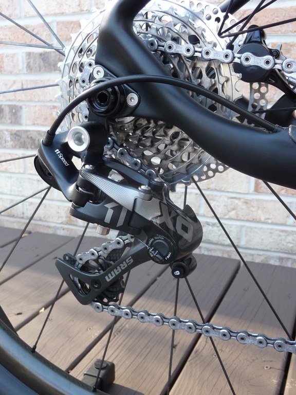

#1 Joe2407 (18.01.2015, 17:05)
Schaltet das den gut?
Mit was fährst du 10fach oder 11fach Schalthebel?
Avatar
#2 Wastelino (18.01.2015, 17:11)
Ich habe den XX1 Schalthebel verbaut und nur den letzten Gang gesperrt. Funktioniert einwandfrei. Selbst einen X0 10-fach Shifter hatte ich probeweise montiert. Klappte ebenso ohne Probleme.
Avatar
#3 Joe2407 (18.01.2015, 17:14)
Top!
Avatar
#4 superpink (12.05.2015, 21:24)
sorry, wenn ich jetzt blöd frag, aber warum kein 10er schaltwerk? weil ein xx nicht schwarz ist?
Avatar
#5 Joe2407 (12.05.2015, 22:00)
Vermutlich durch die andere Bauart vom Paralelogramm und den vorteil Typ 2 zu fahren.
Avatar
#6 Wastelino (12.05.2015, 22:48)
Ich hab zwar eine11-fach Kassette hier bereits liegen, wollte aber zunächst die 10-fach XX runternudeln. Da ich ein Type 2 wegen der Dämpfung möchte und zudem ja später - wenn die 11-fach Kassette montiert wird - sowieso ein 11-fach Schaltwerk benötige, habe ich dies so kombiniert. So hilft es mir jetzt und auch später - ohne dass ich nochmal ein Schaltwerk kaufen muss.
