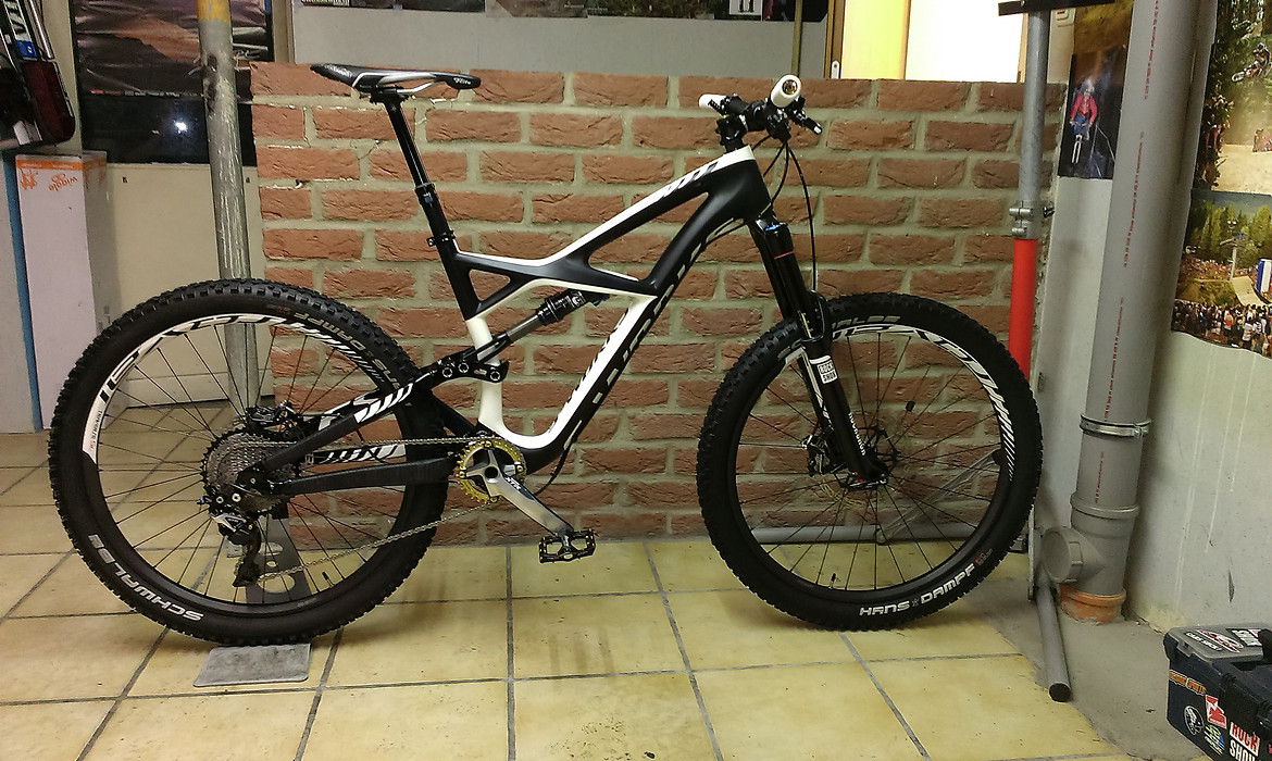

Gude, mit was hast du die kettenstrebe abgeklebt?
Avatar
#2 kettenglied (06.01.2015, 12:12)
Nicht abgeklebt sondern liebevoll mit alten Schlauch umwickelt.
Avatar
#3 k00b3 (06.01.2015, 12:39)
Ah ok, und wie hast du das so dünn hinbekommen?
Avatar
#4 kettenglied (06.01.2015, 12:45)
Den Schlauch der länge nach in 1,5cm schmale Streifen schneiden und mit viel Spannung halb überdeckend wickeln.Hält ewig und sorgt für Ruhe.Such später mal ein Bild raus wo mann es besser sieht.
Avatar
#5 k00b3 (06.01.2015, 12:47)
Super, danke dir. Dann weiss ich ja, was ich heute zu erledigen habe.
Avatar
#6 kettenglied (06.01.2015, 14:16)
Hab noch ein paar Bilder hochgeladen wo man es besser erkennt.
Avatar
#7 k00b3 (07.01.2015, 09:55)
Sehr geil, habs gestern genauso gemacht. Sieht stark aus! Danke für den Tip!!!
